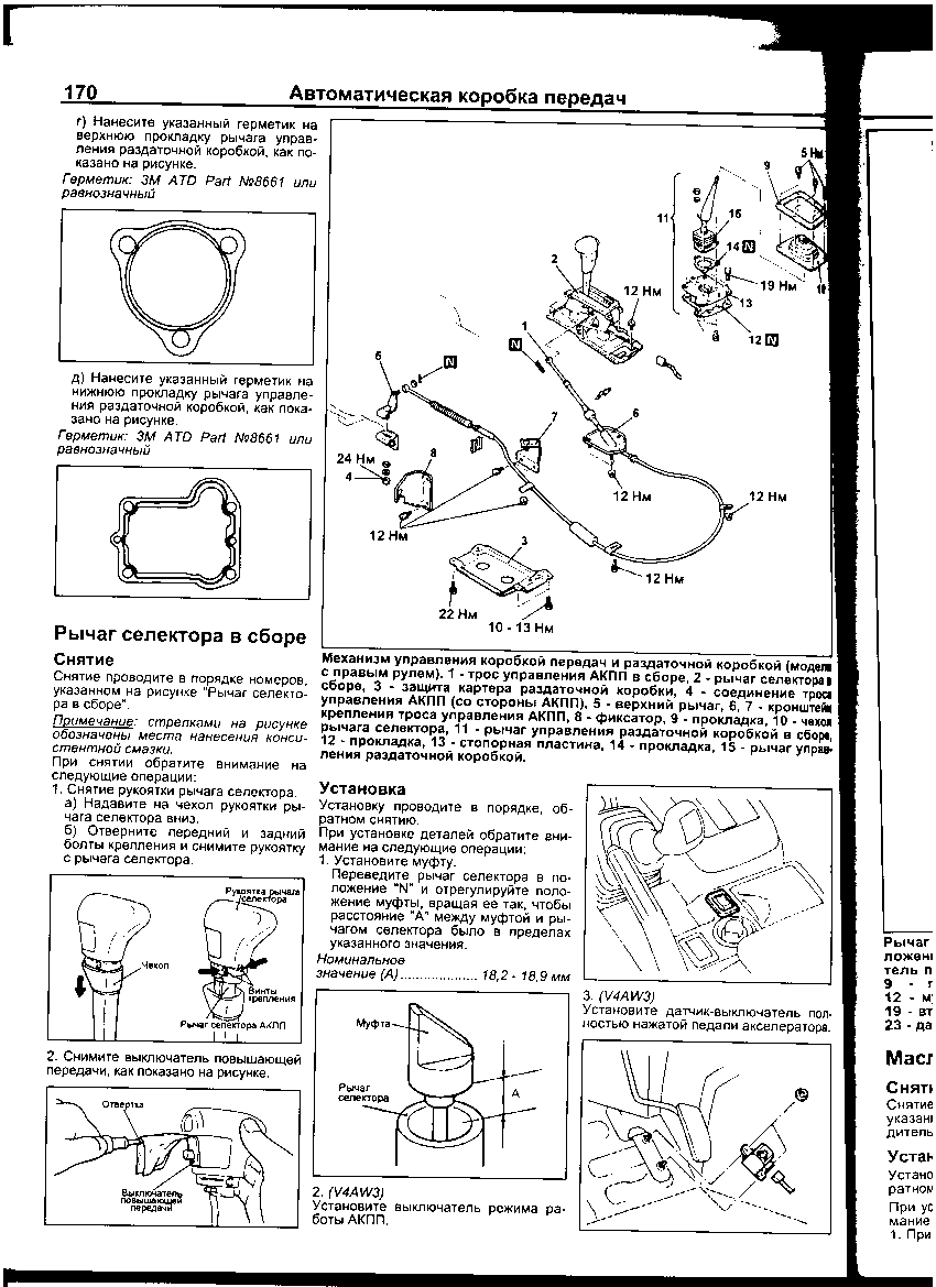

шестигранник на обратной строне на самом набалдашнике с кнопкой, маленький такой. Но он только для снятия кнопки. Сам рычаг здесь. далее и еще и последнее
Кажется нашел ответ в архивах на bb.zt.kz: Имеется небольшая проблема на дутой Делике: не могу отключить Over Drive АКПП. Кнопка выключения OD не отжимается. Кто нибудь разбирал кнопку, если да, то подскажите как это сделать? Заранее блогадарю за помощь. разбирается она просто,нужно снятьт верхнюу крышку рулевой колонки и отсоединить разъём(его там сразу видно) а на самом рычаге переключения есть 6-гранник,его надо открутить.потом аккуратно доставать саму кнопку(смотри чтобы провода не порвались). и всё. надо сегодня проверить.
Приветствую уважаемые! :D Подскажите, как добраться до кнопки OD (Over Drive). Что-то она провалилась и не отжимается. Я так понимаю, она просто контакт замыкает размыкает. На самом пластмассовом наконечнике, нашел очень маленькое отвестие. Вопрос - для чего? Буду признателен.
