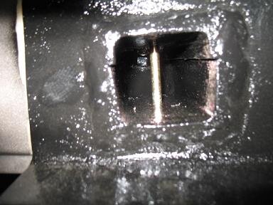

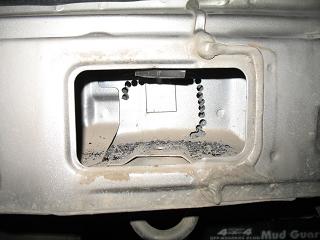

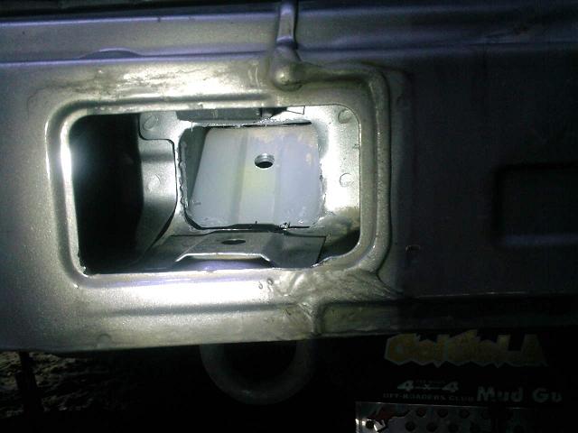

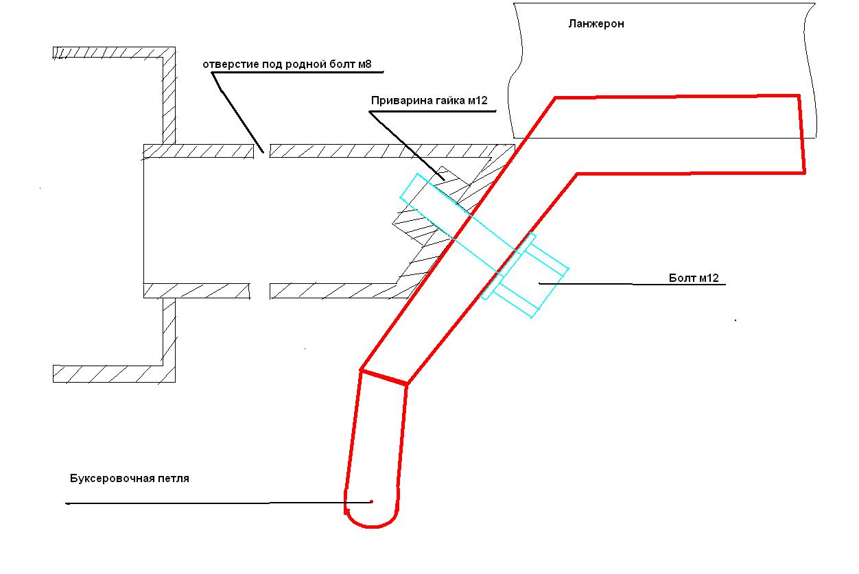

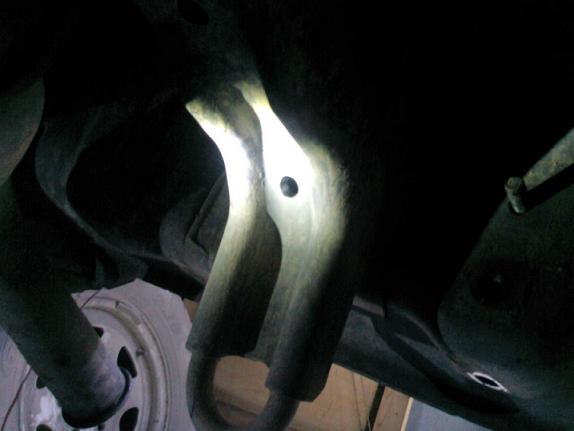

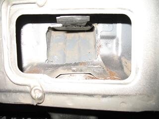

  2. Есть такой косяк, поторопился при сборке. Как мог изобразил на ресунке место крепления, что ещё интересует? доресую!!! В лонжерон вставить непрокатило, он проходит в плотную к днищу, а вот ниже удалось заглубится примерно на 12 см. А снизу уголок дополнительный для самоуспокаения души, ведь к нему ещй и калитка запаски крепится будет (позже). Фотки пробовал побольше- нелезут
  3. Borya7, Можно просто полный бак соляры залить, повернуть к верху дыркой, и вари сколь хочеш. Утверждаю как сварщик.
  4. Втулка в ланжерон, под дапалнительное крепление. Если что ещё непонятно легко поясню, без прблем.

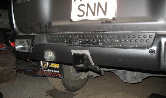

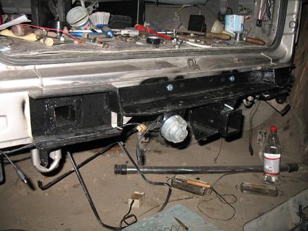

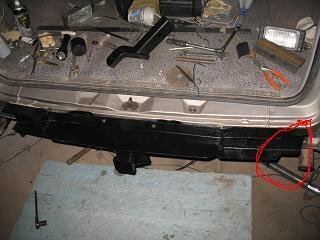

    Фаркоп на булку

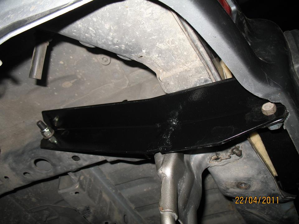

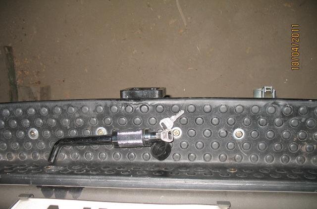

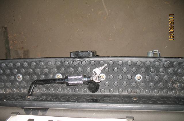

    Зделал наконецто фаркоп, и вот что получилось: во избежании проблем с ГАИ всё спрятал внутрь бампера. Выполнил в виде точной копии (уселителя бампера) То что обведино красным загатовлено для шарнира калитки запаски, пока нет отметки в техпаспорте подажду, поставлю позже. Получилось тяжеловато, но конкретно. В лонжерон вставил втулку ( та что осталась от передних сайлентблоков) встала как родная, ток пополам разрезал, иначе не развернуть внутри, и болт на 12.
  7. Я так и непонял, как их туда завести, в дырку засунеш и как развернуть
