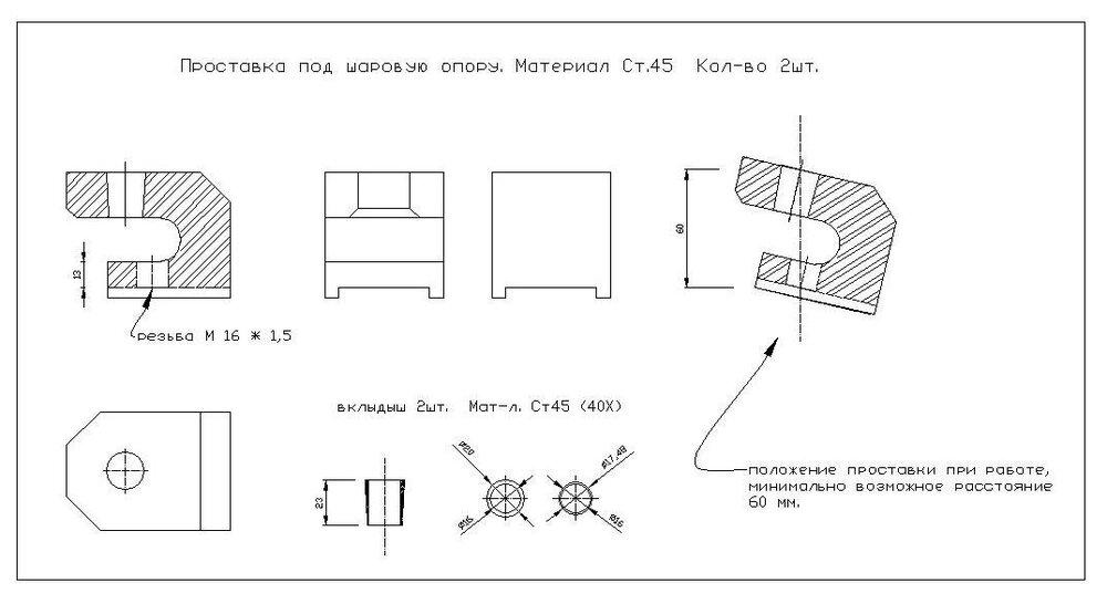

  5. Господа, Вам не угодиш...., предлагаешь комплект на 100мм не берут,-подавай отдельно железки...., предлагаю отдельно 60мм, опять не так,-хотим комплект. Я понимаю конечно, что комплект на 100 дорого, поэтому выгоден некий компромис, сложные детали заказать, простые сделать самому. Если изготовить комплект на 60мм.,-ценник опять выскочит негуманный, потому что единичный товар... Так что в "сухом остатке" давайте конкретику

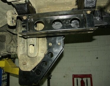

  7. Проставка МЕЖДУ шаровой и поворотным кулаком заменяет пункт №1 в твоем списке, но со смещением оси она технически выполнима только минимальным размером в 60мм., соответственно и все проставки под балки должны быть этого размера. А так список вроде верный, только вот под балку коробки можно ничего не ставить, лишнее ИМХО....

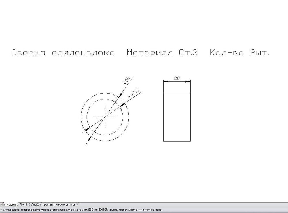

  9. Запускаются в производство "правильные" проставки между шаровой и поворотным кулаком, т.е. со смещением оси вращения. Минимально возможный размер 60 мм. Это значит что вы опускаете моторные балки на 60 мм., сзади оставляете все на 2" а-ля Шах и получаете полноценный лифт 60мм. без вырваных "крабов", накрученных торсионах и т.д и т.п. Единственный вопрос с рулевым валом. Подозреваю что штатного хода может не хватить. Дополнительно к опорам изготавливаются конусные вкладыши для запрессовки в поворотный кулак. Стоимость комплекта 6.5 руб.

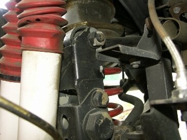

  12. По верхним рычагам есть два способа лифтовки, в первом проставка ставится на кузов, во втором на мост. Мое мнение что в первый вариант более правильный, и себе сделал именно так. Геометрия работы подвески сохраняется, ничего вырывать не должно. А по передним отбойникам могу сказать следующее: уже два года езжу без нижних, тьфу 3 раза, пока все нормально.... .

  21. Я так понимаю, что проставки под балки по 6" а под коробку и двигатель по 4", верно? И что то я не понял по поводу подъема редуктора??
