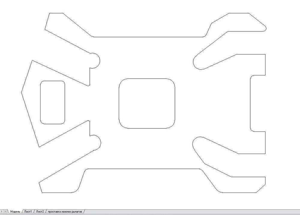

  3. Мы решили этот вопрос по-другому. Джин снял шаблон с внутренней стороны посадочного места верхнего рычага, я сделал чертеж и изготовил пластины из стали 5 мм. Пластины провариваются с ВНУТРЕННЕЙ стороны, что бы не уходил развал.

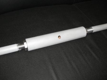

  9. Тяга 3600 + сайлентблоки 640 итого 4240. Запресовка и пересылка Ваша. Если с запрессовкой то спросите Джина сколько он за это берет. Вес постараюсь уточнить.

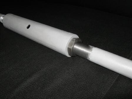

  15. Я буду заказывать производству 10 штук в любом случае, ну надеюсь из 10-и желающих хотя-бы человек 6-7 деньги кинут...
