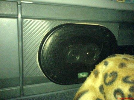

  21. 1.Сделать лучше -Это одать машину в студию по установке!!! 2. У тебя -то что стоит ?(желательно фото). 3. У меня он почему-то чистый!! (На фото это кстати видно) может быть у меня люди другие ездят??? 4.А о синтепоне что-нибудь слышал? -попробуй поэкспериментировать заполнить пространство?, дивану двигаться ничего не мешает. А вообще, сам покажи как у тебя сделано , а то одна критика ,это не так -то не эдак, еще параметры Тиля-Смолла мидбасов покажи...... Я свою систему не навязываю , а реально показл , что у меня стоит , и как . 5. Лучшее- враг хорошего.

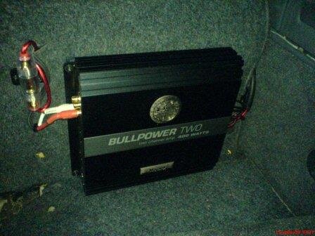

  22. Усилитель за сиденьем на перегородке.
  23. Кольца фанера , толщиной 12 мм, вырез в двери электролобзиком два кольца, к двери крепил по-очереди, сначала одпо кольцо при помощи мальньких болтов с гайками (6 штук) , затем саморезами-второе кольцо , затем динамик (160 мм)басовый. задний динамик на двух кольцах дсп (крепление аналогично) балгаркой , по месту , выпилил немного внутренности (не входил магнит коаксиала), лобзиком выпилил декор.решетку панели на фото видно. Единственное декор сделан не доконца, там где дерево надо обтянуть по вкусу либо карпетом , либо кож.замом короче-- кому что по-душе , карману и времени....
