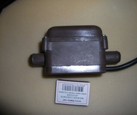

  3. Приветствую ..Я заказывал в Китае-у нас за мелкую партию завод шибко дорого просит-пришлось к Вездесущим обращаться...те быстро скумекали чего и как...Мой подогреватель работает уже третью зиму.Благодаря горизонтально расположенной крыльчатке(относительно оси)-сопротивление потоку жидкости минимально,что не препятствует ее прохождению в отключенном режиме...Демонтаж на лето не требуется.Обычно устанавливаю на автомобили в патрубок печки.Крепится двумя хомутами.Сегодня сфотаю свой-выложу...Отказов пока не было.Проблемы бывают,но в основном клиенты виноваты-1)слабая концентрация антифриза-на крепком морозе кристаллизация и вылетает помпа,но и у северса патрубки срывает-если не продавливается система...2)корпус изготовлен из полимера-прозевал антифриз,или неправильная установка-нагревательный элемент расплавляет крышку...Благодаря принудительной циркуляции двигатель нагревается равномернее и быстрее.1,8кВт-вполне достаточно для прогрева двигателя,и для проводки(особенно на стоянках)не губительно...Внутри встроен термодатчик-60 градусов...Вроде все...

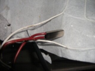

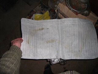

  5. прикрепил скотчем пакет с подогревателем к баку-под топливозаборником и обклеил бак полиуретаном(берите российский-клеится классно!-влагу не впитывает)-к сожалению фотки по глупости удалил(потерял)...Бак поставил на место,провода-(-)на массу,(+)через предохранитель 15А-на замок зажигания,включил зажигание-работает,выключил-не работает,можно и в прикуриватель-но у меня на нем навигатор висит...Испытывал жестко-слил из трактора(он с лета стоит)соляру-если эту манную кашу можно назвать солярой-на улице-23 градуса залил в бак литров 5 для пробы прогрел движок подогревателем -зажигание...движек завелся-сначала на подаче пошла белая муть(шланги прозрачные)-через минуты 2-пошла прозрачная соляра...погонял движек на холостых мин 20-нормально обороты берет хорошо...Поехал в город-за бортом-15-17-а она летит...Короче доволен...мож кому сгодится...Единственное о чем задумываюсь-не будет-ли летом перегрева солярки с таким утеплением?...Хотя до лета еще далеко))))
  6. сложил все это вчетверо,и запаял в полиэтилен...ВНИМАНИЕ;на подогревателе имеется два контура-я их запараллелил...но самое главное-там имеется еще и теплодатчик на 65грС-на случай перегреваего тоже запаял в тот-же пакет и на него вывел +второй конец обмотки-на минус...
  7. получилось вот так(это "лысый"подогреватель сидения)-между двумя слоями флизелина размещен шнур(нихром в тефлоновой оболочке)-потребление по току -4,8А=58вТ получилось вот так(это "лысый"подогреватель сидения)-между двумя слоями флизелина размещен шнур(нихром в тефлоновой оболочке)-потребление по току -4,8А=58вТ
  8. Всем привет!Сегодня закончил утепление бака с подогревом топлива(солярка у нас-..омно)-взял лист самоклеющегося пенополиуретана на липкой основе с фольгой лист стоит(все цены в баксиках)-13уе,приобрел подогреватель сиденья китайский-10уе,собственно все...подогреватель выпотрошил

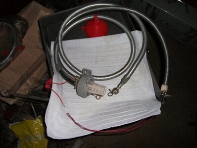

  9. на подогрев дизтоплива-стоит такая штука(не нашел лучше темы в поисковике-модераторы!!!-не бейте )-один конец вставляется в бак,другой к топливному фильтру-посередине стакан-отстойник с сеточкой(стакан на фото срезан)-поэтому,чеб не забивалась сеточка(парафином)в баке-я ее вообще удалил-все это работает от бортовой сети-езжу на лет дизтопливе круглый год-правда после-30-не езжу-машинку жалко...Дело в том что у нас зимнюю солярку (реальную)найти невозможно-а за городом ее вообще не существует!!!((пришлось отталкиваться от летней)сейчас ставлю доп подогрев на топл бак-из подогревателя сидений-но об этом позже-выложу и фотки И еще-вставил в топ бак термодатчик-его вывел на панель температуры(в салоне-на улице)поставил переключатель-теперь буду знать темпру в баке...
  10. Здорово,парни!!!!А у меня стоит (уже третий год)-вот такой котел...1,8кВт,220в-фишка его-внутри встроена помпа ,термодатчик на 80грС,при темпре на улке-25,прогреваю 20-25мин и запускаюсь без проблем.Врезал в патрубок печки-и головняка никакого вес 400гр-крепится двумя хомутами и все...

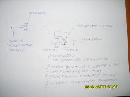

  15. Заслонки регулируются...По ходу мастеровые накосячили...Тросик крепится на защелках-одна сверху(в торпеде)вторая снизу на заслонках печки.Каждая защелка вып-ет 2фукции...1)держит корпус тросика,2)фиксируется к корпусу(торпеды,корпусу печки).снизу на корпусе печки есть рычажок..Сдергиваешь с него тросик и регулируешь заслонку рукой (она находится у левой ноги)..После того как поймал рычажком поток воздуха на стекло выставляешь переключатенль в полож "стекло"-как правило сбиты регулировки нижний фиксатор сдергиваеш с корпуса троса и перемещаешьего на 5-6 мм назад.Подлезать туда гемор-но после 2-3 попыток получится отрегулировать ...Дует изумительно...

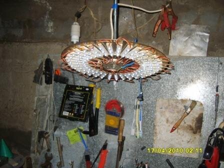

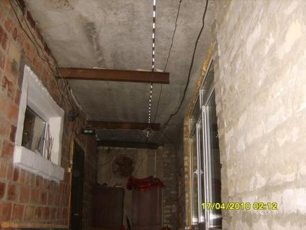

  20. я их в виду халявности и не выключаю никогда и под капот таких воткнул-любо-дорого масло проверять.хочу в салоне таких натыкать
  21. Я у себя поставил светодиодные светильники-жрут мало...током не бьют (12В)-дороговато-зато вечно(если ищщо учесть,что питает это все ветряк)
