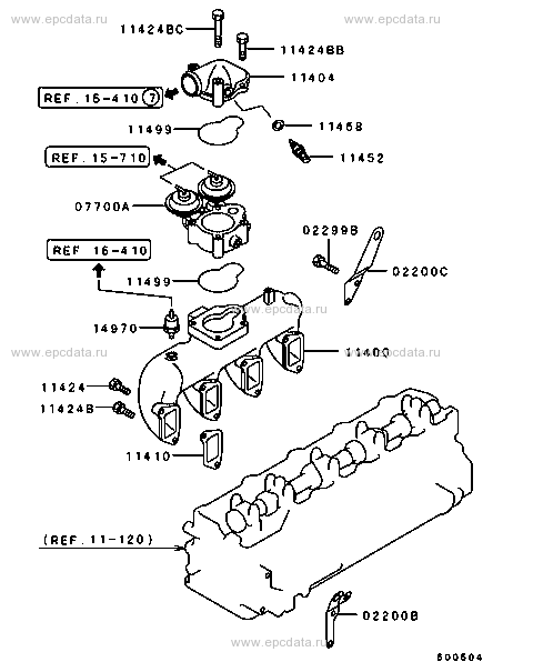

  16. заехал сегодня в магазин..спросил,на данный момент нет маслоотделителей,разобрали...ценник от штуки и выше!!!БЛИН А СТАВИТЬ ПОХОДУ НАДО,КОГДА ГОЛОВУ ДЕРГАЛ ПОЧИСТИЛИ САПУН,МЕСЯЦА ТРИ НОРМАЛЬНО БЫЛО,СЧАС ОПЯТЬ ПОПЕРЛО,НЕ КРИТИЧНО КОНЕЧНО,НО ДВИЖКА СВЕРХУ ГРЯЗНАЯ-МАСЛО+ПЫЛЬ ДАЮТ ЭФФЕКТ))
  17. появилось масло на заслонке которая на рисунке № 07700А,вроде как типа сапун забился на клапанной крышке..посоветовали поставить "отделитель масла"..врезать в шланг от сапуна..может кто сталкивался!!..

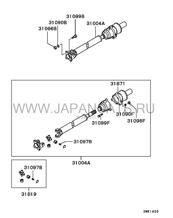

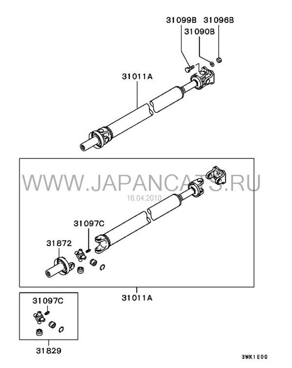

  19. вот крестовины (номера) ..перед и зад..
