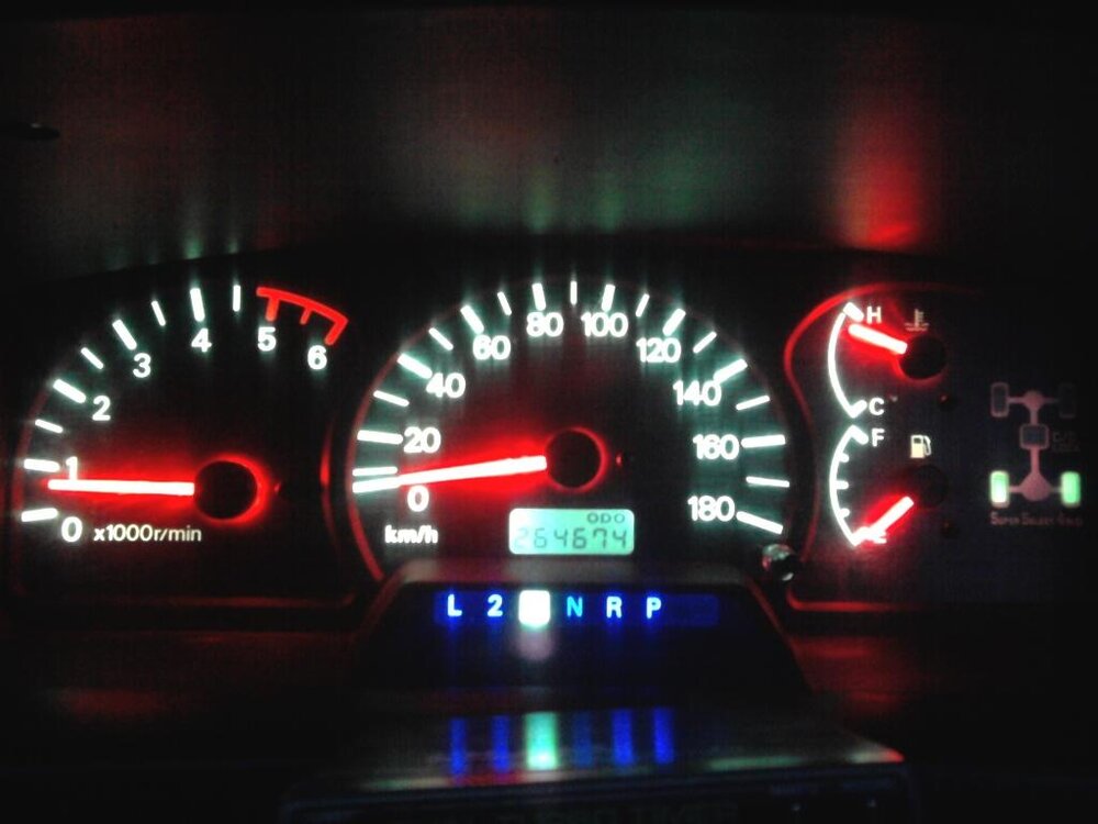

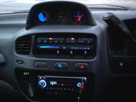

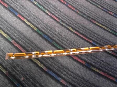

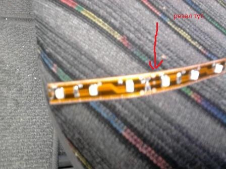

  19. По подробнее конечно можно но только фотки будут не мои ... На базаре купил светодиодные полоски Одна полоска с белыми СМД диодами Вторая полоска с красными СМД диодами торцевого свечения Снял панель целиком , стрелки вытаскивал вилкой они выходили со стержнями (снял стержни со стрелок и поставил их на место) потом одевал стрелки ... Когда нял шкалы то на обратной стороне шкал нанесен светофильтр в виде черной сеточки и какоготобелого рассеивателя так это все счистил шкуркой 2000, потом резал СМД ленты белого цвета по полосе разреза получилось по 3 светодиода в кластере. Вот эти и по 3 штучки клеил на внутренний стороне панели потом все залил клеем таким с пистолета (сопливым) соединил проводочками и подпоял к цоколю лампочки подсветки , сами лампочки выкинул ... Ушло примерно пол метра белой светодиодной ленты ... Но обизательно сотрите светофильтр с обратной стороны шкал а то будет засветка пятнами... Стрелки подсвечивал так, стандартные места подсветки стрелок рассверлил туда поставил торцевые СМД диоды тоже перепаянные места обрезки отмечены красным спаял по 3 диодика в кольцо и засунул под стрелку все залил клеем и воля...Только вот резисторы вынес тобиш тоже обрезал и запаял их в другое место через проводочки...
  20. Да не с мотором все в поряде просто стрелка была выставлена не правильно ...
  21. Pashok
    Приборная панель...
    Вот на досуге замутил такое , нечего сложного нет если что могу проконсультировать ...
