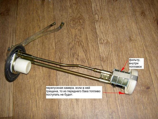

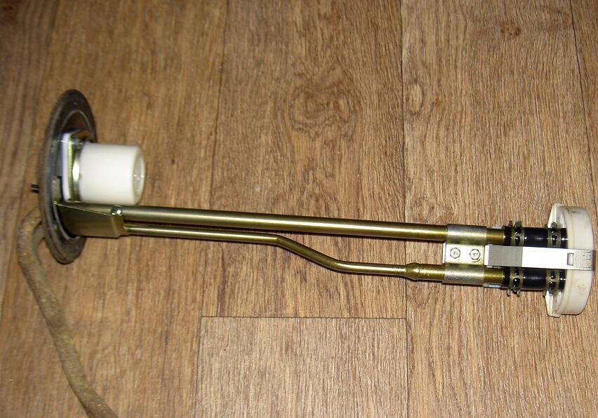

  13. На заднем баке два лючка.Один с датчиком уровнят оплива(он нахолится с боку), а другой с четырмя выходящими трубками( он находиться с верху), Так вот надо снимать верхний лючок, и там внизу на двух трубках находится пластмассовая хрень, с перекрывающей системой. У меня сей час на балконе лежит задний бак, на днях я ево буду разбирать, всё проверять и красить, сфоткаю и выложу.
  14. Лампочка зажигается от датчика в переднем баке, а если у тебя осталось столько топлива в заднем, значт, ИМХО, у тебя повреждён поплавок, который перекрывает подачу топлива из заднего и открывает с переднего. Наверное он от чего-то стал тяжелее,
