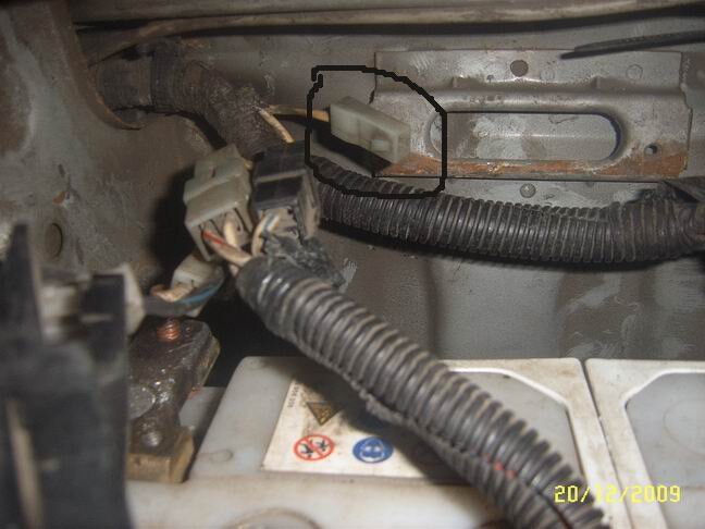

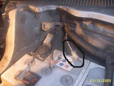

  2. Сергей 02 - большое спасибо . Сегодня сфоткал по подробнее .Из пяти фишек выходящих из этого жгута у меня 4-е подсоеденены ,неподсоединённый отмечен на фото .

  4. Сразу скажу что я понимаю что по всей проводке хватает незадействованых фишек (в зависимости от опций) и всёже может у кого он подключён ? У меня леворукая машина ,и за водительским сиденьем АКБ , и за ней идёт толстый плюсовой жгут на конце плавкая вставка ,вот из этого жгута и выходит белый провод на конце с ( мамкой) . Он 100 % штатный ! Вот фото .
