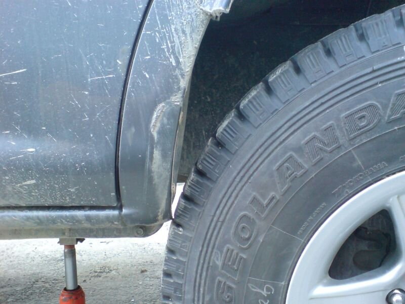

  11. Диски у меня (-14)31*10.5R15 Проставка 25мм.под шаровой+накручены торсы,аморт "MONROE"(Паджеровский),но по длине он такой же,как на Делике родной,т.е.его длины хватает и он не пробивает.Верхнии отбойники я снял вовсе-окозались не нужны.т.к.ни разу не слышал метал.звука,скорее всего линки держат(но думаю, это не есть ГУД)Обрезал родные отбойники,но ни как не поставлю.Ход подвески стал оч.впечатляющим.Нижний отбойник надо приподнять,т.к.при повороте когда наезжаешь на кочку -трет подкрылок,но с этим жить мона.Кастор я не сдвигал,а вот арку снизу резал.Резаать начал от этого болтика и ушел на НЕТ до начала фендера,после не много родработал ребро жесткости кувалдой,но я думаю при +10ЕТ этого делать не придется.Удачи.
  12. Ты всетаки, какие колесья воткнуть хочешь?Если з1",то делай как у мну... не прогадаешь.Я уже проверил временем.
