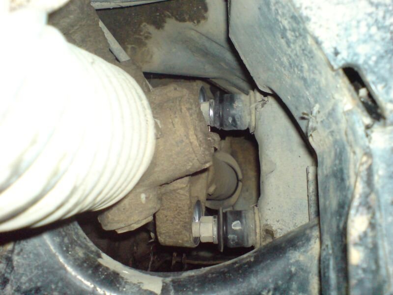

  1. Нет,там сайленты без обоймы,как на аморах.Видимо расчитанно,что сайлент крепко сидит в проушинах и наверное его и не нужно дополнительно прижимать большой шайбой.Какие еще версии есть
  2. Только шайбы четко под болт, чтобы втулка не провалилась в неё иначе шайбы жестко притянут рейку Извини,но эту фразу я не понял,если можно,то по понятнее
  3. Сегодня после не больших покатушек оторвал рулевую рейку.Прошу помочь разобраться,как она крепится на сайлентах,как я понимаю,поверх сайлента должна быть большая шайба,которая и не дает рейке соскочить, или сайленты выполняют лишь функцию демпфера?

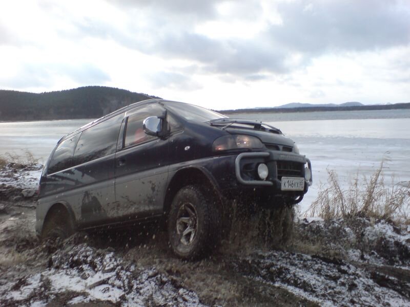

  5. Сегодня,не дождавшись ни от кого желания помесить гов...ы, поехали на протоку оз.Изменчивое.Удовольствие получил,но только рулевую рейку оторвал(нет защиты)

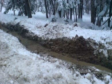

  12. Юра,на Айруп поеду За Урюмом вы куда дорожку нашли? В это воскресенье можно поехать допустим на яблочный перевал,но если ехать через старый холмский,то там есть одно не приятное местечко,я в сухую погоду с опаской проехал.Там с одной стороны обрыв,а сдругой болото,вот

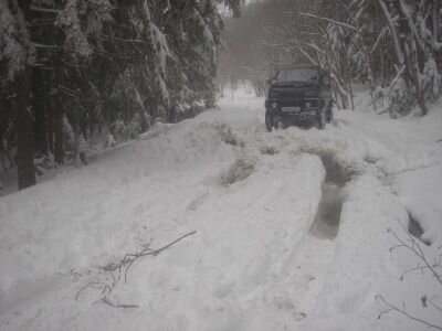

  13. вот такая дорога,да еще и валуны под снегом
  14. Не уверен,что мы на перевале юзать не будем Я в воскресенье на Лесном перевале был-не пробились.Впереди дорогу лопатами разгребали,а УАЗик по пять метров вперед пробивался.Снега там уже выше колена.Короче говоря за пятьсот метров до перевала мы сдулись
