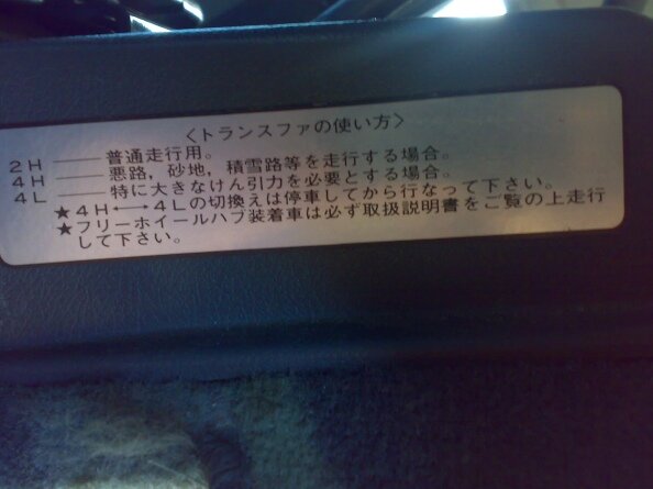

У мну почти так, только без трубы-сотки. На боксе меж сидушками есть лейба с японскими каракулями, по наличию на ней арабских цифр 2 и 4 в сочетании с латинскими H и L думаю это памятка самураю как правильно врубать передок.
