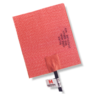

  1. Деньги на ветер 100%. Был уже такой чудо подогрев в виде масляного щупа. Мне до сих пор жалко потраченных на него 150 руб....валяется в гараже для истории От акумулятора вообще нереально зимой что-то прогреть, ему и так не сладко зимой, самого греть надо. Разве, что вторым аккумулятором, но его тоже надо потом подзаряжать и прочее. Реально прогреть можно, как выше уже писалось, подогревом от 220 В вот к примеру таким тэном Хотстарт который щас стоит штатно на бизнес-газелях. Либо вот ентими пластинами если есть место на поддоне чтоб их приклеить-разместить.

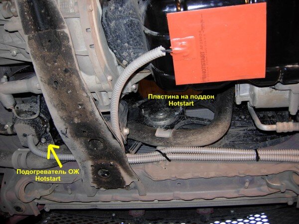

  2. Вот такой я себе и поставил в январе, точней у знакомого мастера поскольку сам не решился (кому надо могу координаты дать в тюмени или кто проездом там будет) мастер толковый, дает гарантию на установку. Подогрев поставил на 2 кВт. Хотя наверное можно и на полтора, вполне хватит. Ползимы отработал на ура, циркуляция отличная может от того что Хотстарт вертикально ставиться или руки мастера. В минус 30 прогревает блок до температуры отсечки +60 установленного термореле в подогревателе, за час с копейками. Еще бы масло в поддоне прогревать вообще было бы супер. Вот думаю как пластину такую http://podogreva.net/catalogue/viewgoods/21/ поставить и запитать от подогревателя чтоб работала синхронно с ним. Примерно чтоб как на этом фото с Ланцера

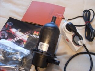

  5. Можно комплексный подогрев поставить (подогрев ОЖ на 2 кВт, пластина на поддон картера и все включается через таймер-розетку), к примеру как на фото...Получаем и теплую головку блока и прогретое масло. Можно поставить и с помпой. Ставиться легко и просто в разрыв выхода печного шланга, т.е режем шланг и подсоединяем к подогревателю. Если нужно и теплый салон, то при такой установке еще надо вывести из разъема вентилятора печки два провода и включать(через выпрямитель на 12 В) с подогревом одновременно. Все...и двиг теплый и салон. Есное дело что розетка нужна. Ну и понятно тугрики Все здесь: http://podogreva.net/
