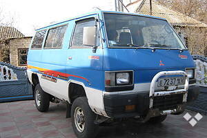

  10. Если я правильно понял, то (японцы)предусмотрели в этой модели замену правого положения руля на левый а также перенос передней панели с право налево ??? И это все переделывается без проблем??? Хочу спросить совета - эта машина стоящая с учетом рамы, т.е. лифтовать ее можно донемогу, + можно вместо сгнившего кузова поставить на раму другой кузов. Единственное, что останавливает пока, так это год выпуска 1984.
  11. Подскажите, пожалуйста, с какого года и по какой год выпускались Делики, которые идут на раме (см. фото). И еще, эта Делика изначально была праворукой, хозяин сделал ее леворукой, какие могут быть минусы в такой перестановке руля, при том, что он на ней уже много лет так катается. Хозяин говорит, что VIN код находится на самой раме, а не на кузове, как на других Деликах. Может так быть? Спасибо.

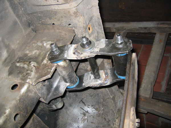

  12. РЕШИЛ РЕССОРЫ НЕ ТРОГАТЬ ,СДЕЛАЮ СЕРЬГИ,А НА ПЕРЕД ПРОСТАВКИ ПОД ШАРОВЫЕ
  13. предложение по поводу поставить рессору над мостом интересное, возникает вопрос - кто-нибудь так лифтовал на 2 wd. Мне кажется, что задняя часть будет чрезмерно поднята, соответственно за собой тянется и передняя часть, получается это уже не будет лифт-2.спосибо.
  14. из полученных пока ответов я так понял что оптимальный вариант в 2wd это удлинение серьг, чтоб их длина составила 10см-если лифт авто на 5см? спасибо
  15. Я так понял, вот таким способом, с двух делаем одну? Какой ее должен быть размер, при лифте "2" (50 мм). Спасибо.
