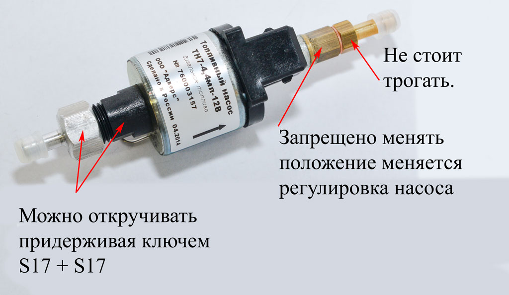

Плохое решение, если нарушили регулировку то в ближайшее время столкнетесь с нерозжигами и\или зарастанием сажей, разборка чистка, топливный насос замена (если нет где отрегулировать) А без обратного клапана закачка тоже не происходит ( штуцер который не стоит трогать). И так что откручивали. ?

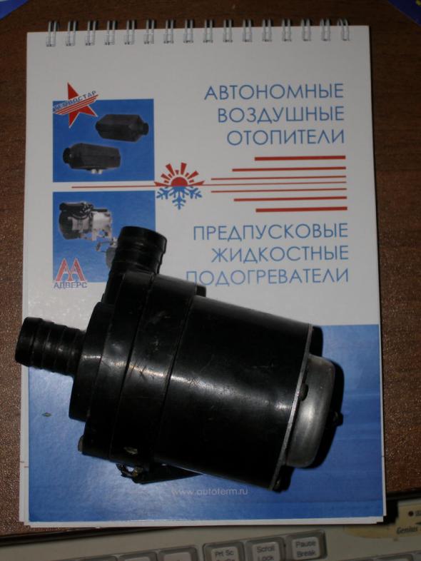

интересно почему шумнее то, в коллекторном 034 вращается ротор, он вращает магнитную чашку, она передает вращение на мокрый ротор. в 004 промежуточного вращения нет, обмотки неподвижны но создают переменное магнитное поле в котором и вращается мокрый ротор. на этом же принципе и воздуходувка работает и большая помпа П5.24 Эксклюзив специально для delicaclub.ru А не такая она и маленькая по сравнению с буржуйской надо тоже сравнить в живую. Причины отказа от производства в электронике лежали.

за разницу в 22500 я готов некоторые неудобства терметь, например необходимость замены помпы на неродную от вебасто те бошь или пистбург + от1600 до 3600. и всепщем все. управлялка есть тоже не дорогая так что ну нафиг переплачивать, я за эту разницу себе еще один ЛУАЗ куплю про скорость надо регулировать, э то делается ШИМ широтно импульской модуляций, те быстро быстро питание включают-выключают чем дольше тем быстрей вращается и так до +12В когда мах обороты. так вот на гидронике стоит лиловой транзистор а точней драйвер который позволяет процу этим управлять, а на бинаре только выход с проца и все, и воздуходувка уже сама в совем составе все имеет, свой проц который по внешниму сигналу может менять обороты ну и еще выдавать сигнал наружу как он вращается. те если плату бинара кудато колхозить то придется полностью эмулировать работы бинара тк шаг влево шаг праваро попытка выставить ошибку. так что для чужих котлов проще использовать плату от Теплостара, она в себе подержит копию Гидроника и имеет столько небольшую цену.
