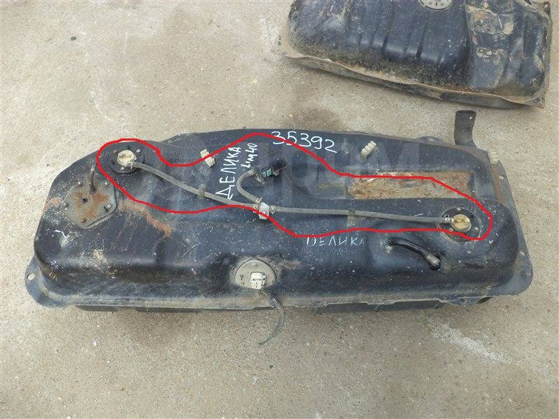

  5. доброго вам времени, извиняюсь мож не по теме пишу но все же отношение имеет к бак, в отмеченной зоне на фото был заменен один шланг саляра через него текла, эти два шланга сводятся через тройник к обратному клапану бочонок в центе, я так понимаю для сброса давления, а полез я в бак по причине того что со стороны бака начало давить воздухом в сторону фильтра и тнвд, после замена шланга не че не поменялась а вот когда снял клапан и вставил чепик вместо него воздух идти перестал, но возник вопрос на что заменить этот клапан в магазинах подобного нет до разборок пока нет времени добраться и надо ли менять те что вкручены в бак тоже, и чем грозит езда на заглушеном шланге, да и вообще кто нить вкурсе принцип их работы
