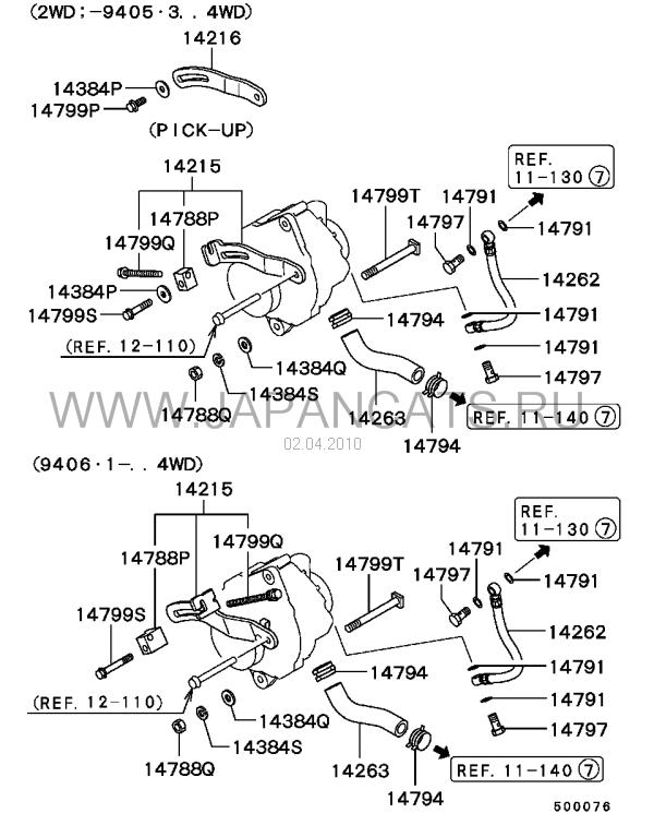

    Закипели АКБ
    вот какая проблема стреслась....на кирпиче после замены щеток на генераторе... у меня начали кипеть акб... кто может подсказать че за беда и как поправить это..... замерял ток зарядки выдает 14 вольт...тока акб разные по емкости один 70 второй 65... грешу на разницу в емкастях...да на том что на 65 потеки поевились и запах вареных яиц
  2. я на этот болт на верочку вторую гаю накрутил и затянул чем черт не шутит))
  3. все устранил папробывал первое предложение по части гайки ... а нас чет того что зажимной не причем еще как причем от вибрации сорвало нижний болт и генератор слетел с крепления и весел на шлангах пришлось менять и его
  4. у меня тот что с верху
  5. по рисунку видно генератор крепится на двух болтах одним под номером 14799т а вторым 14799S через направляющей к уху генератора вот представь если это болт убрать что будет с генераторм хотя натяжитель 14799Q будет наместе.... данный кубик играет роль шайбы и болта для натяжного и зажимного болта если нет зажимного то генератор тупо болтается так не подскажеш как ты это проделал то
  6. видемо ты не понял как раз этот кубик и не держит мне генератор он болтается и ремни ослаблены а натяжной тяни как угодна не помогает один фиг один из ремней ослаблен я его на два сантима почти продавливаю и генератор начинает ходить от этого
  7. а если не секрет как у тебя это получилось просто я кое как до уха то достал
