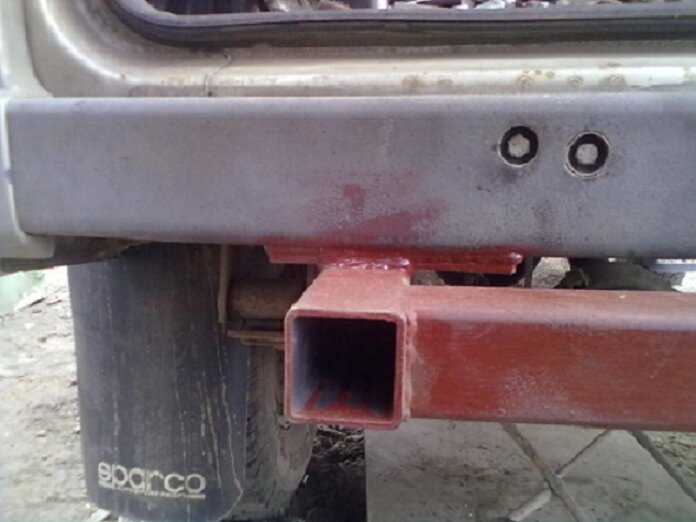

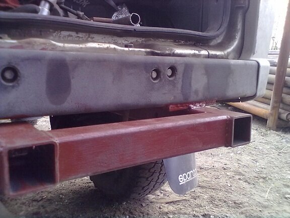

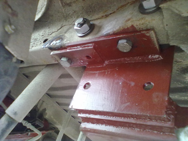

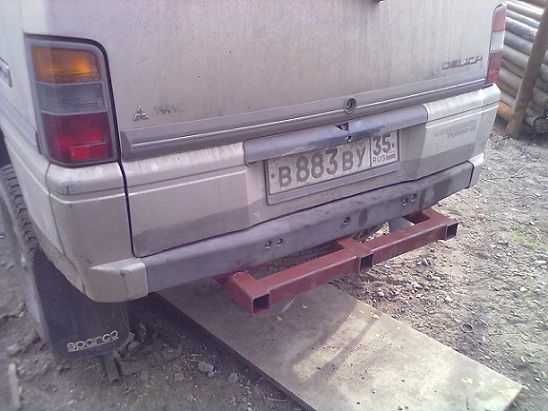

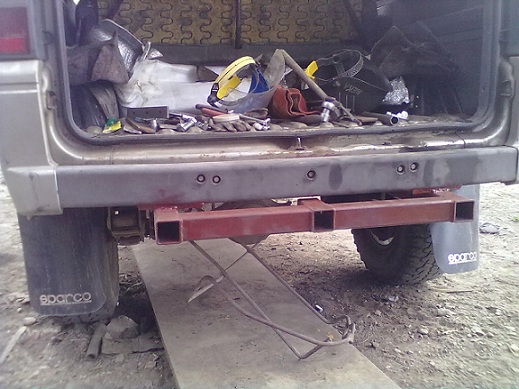

  18. Привет всем. Очень давно хотел и вот пришел к этому) Выставляю на обозрение свое чудо. Делалось все быстро (загонял авто на работу и ваял, а потом тупо выехал как будто он у меня там рос давно))) ) Взял за основу наработки Серого Ежа (проставки внутрь лонжерона), а дальше куда и как фаркоп и вышел уж). Материал труба профильная 60х60х4, внутрь потом будет вставляться труба 50х50 ну и фаркоп соответственно. Так-как бампер у меня давно не родной (его основой был профиль 200х100х6) то решил не морочиться и связал все воедино. Сделано по-быстрому, красоту не наводил и еще мелочи наварить нужно будет (петли под цепь для прицепа, под розетку и т.д.) Да! Еще хочу и калитку навешать на него теперь. Пока доволен сделанной работой, как будет на практике посмотрим). еще еще еще еще еще еще
