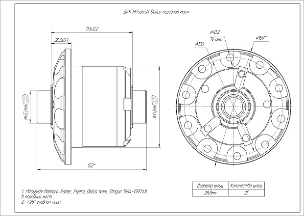

  23. да и если говорить о ДАКе в передний мост кирпича, то за какое время можно накрутить 10-15 тысяч??? Пройдут годы!
  24. вот, получилось) кто может сравнить, оно не оно???
  25. за кубика ничего сказать не могу... Я закидывал данные по кирпичику, они мне и ответили что на наша блокировка в разработке они мне прислали размеры установочные ДАКа в передок, если нужно могу на электронку сбросить.....сюда выложить не смог(
