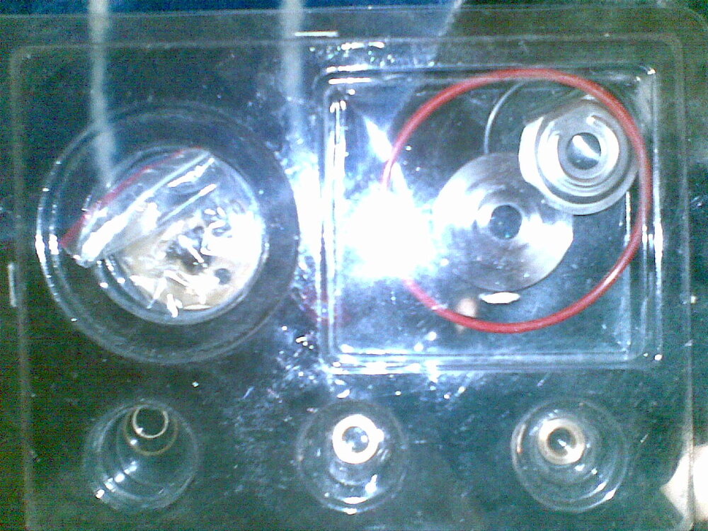

  12. Верный ход. Только не забудь пометить крыльчатку вал и гайку. Я вот тоже заказал комплекты потом когда разобрал выяснилось что и вал умер. Пришлось вал заказывать. По цене получилось почти как стоимость картриджа целиком
  13. У Николая с паджеро клуба можно спросить. Но я не встречал комплектов с валами. Я себе брал отдельно вал, отделно ремкомплект. Ремкомплект включающий втулки (подшипники) и маслосьемные кольца могу отдать по себестоимости у меня один остался.

  18. Я же предлогал ремкомплект там есть это колечко.
  19. Фото комплекта, качество правда не очень.
