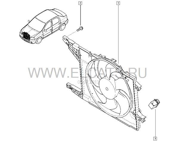

  10. Полазил по экзисту, и по картинке нашел свой вентилятор, он от Логона, спираль это резистор и как мне кажется он нужен для плавного старта. @АЛЕКСЕЙ222, Леха ты был прав, вентилятор имеет несколько скоростей, но управляет ими мозги, так что у меня одна.
  11. Чуть не забыл, мой новый электро вентилятор встроен в корпус и имеет две клемы, одна для прямой подачи тока на вентилятор, а вот вторая я не очень понял, у нее на другом конце со стороны которая к радиатору стоит металлическая спираль, вот нафига она нужна?, фоток к сожалению не сделал.

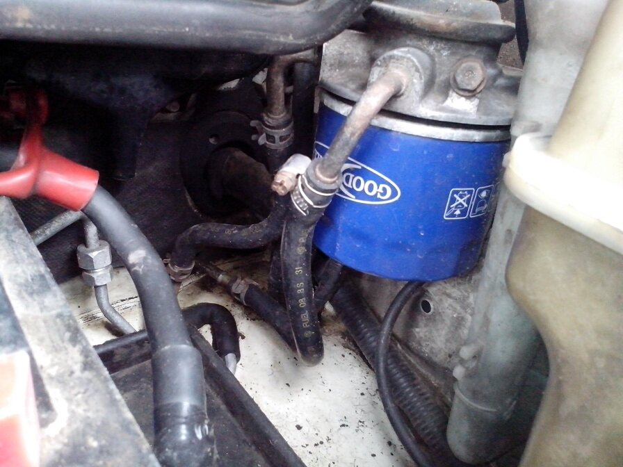

  13. Я тоже при покупке машины обнаружил сей девайс, без датчика. Пошел купил все штатное, а вот проводов которые должны идти к фильтру я так и не нашел, подскажите из какого жгута или фишки они идут. Поиском нашел только про Кирпич.
