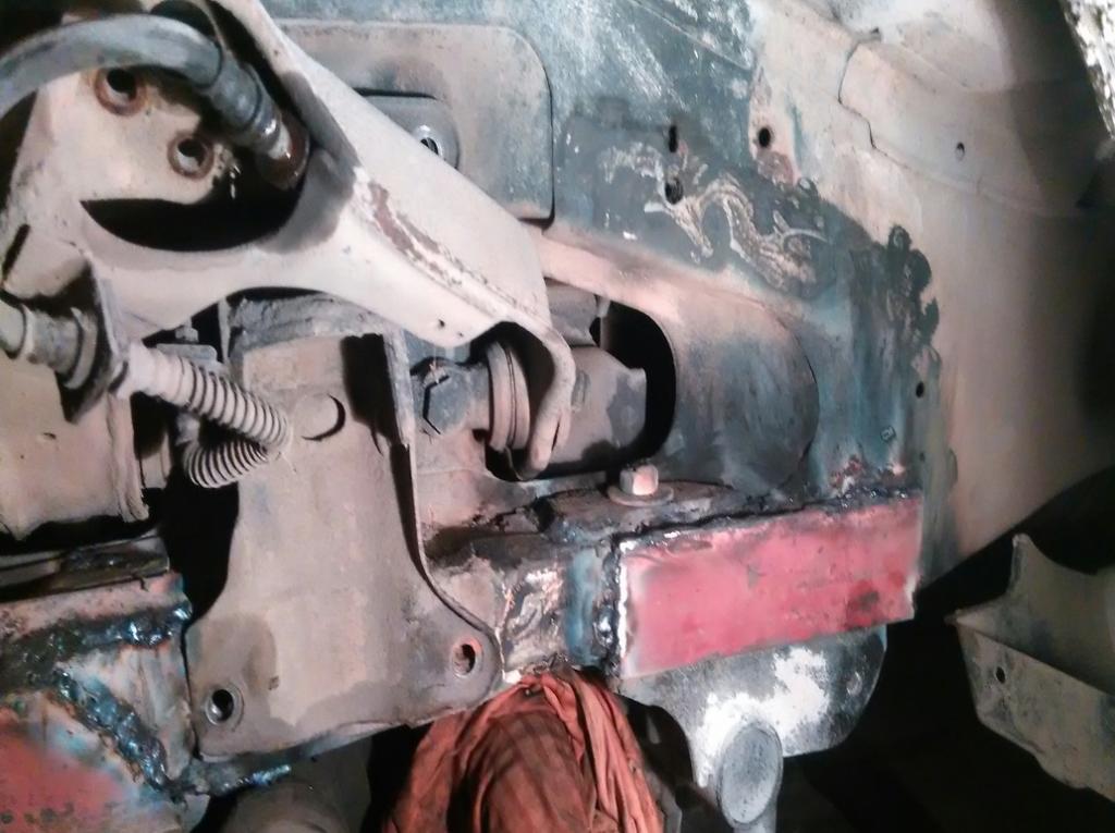

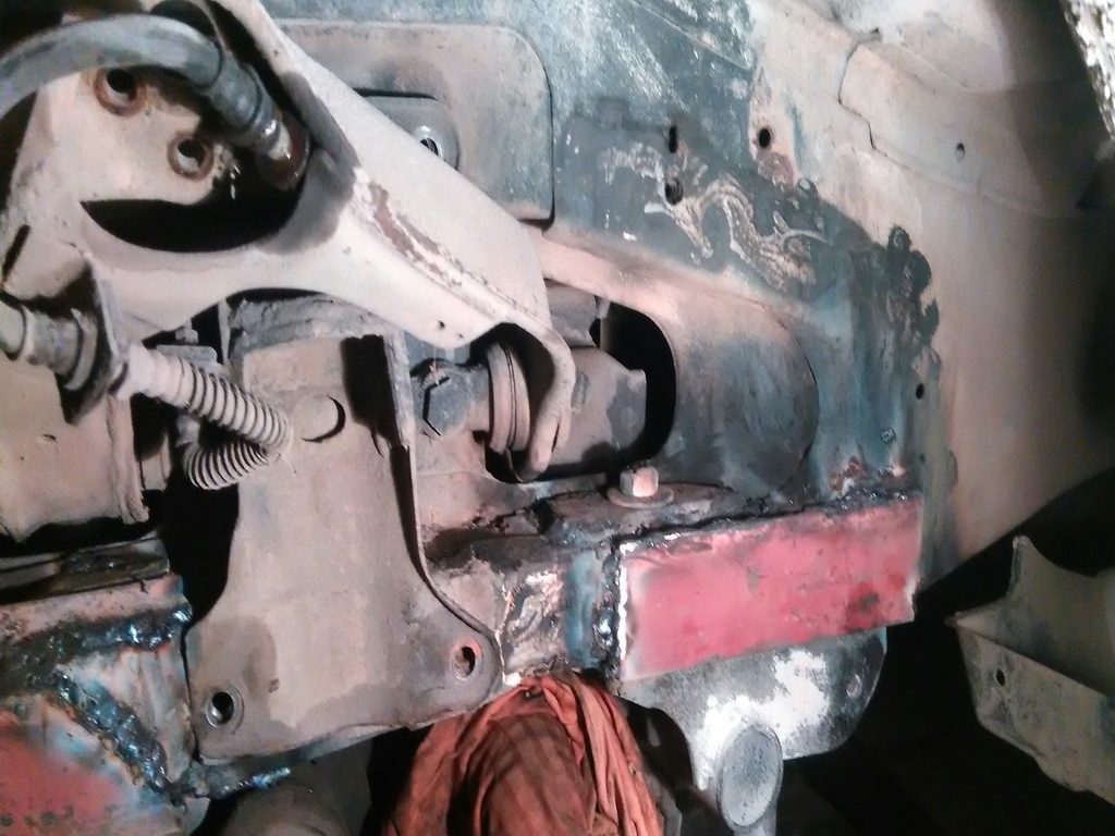

  2. Я тоже столкнулся с этой проблемой сначала хотел искать распил но решил пока повременить и усилил уголками.
