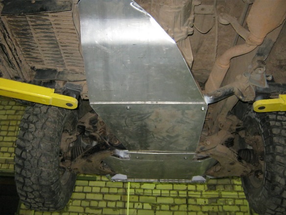

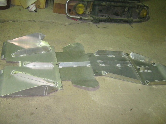

  4. К сожалению, чертежей нет. Делали по машине, стараясь добиться максимальной защиты. Гекторовскую я уже загубил....
  5. да пытаюсь.... фото Завтра буду на подъемнике сфоткаю подробнее.

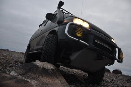

  6. Мне сделали защиту из алюминия. Толщина 6мм. Вес 25 кг. От бампера до заднего кондея. Проверена Карельскими камнями - удар держит.

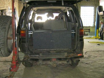

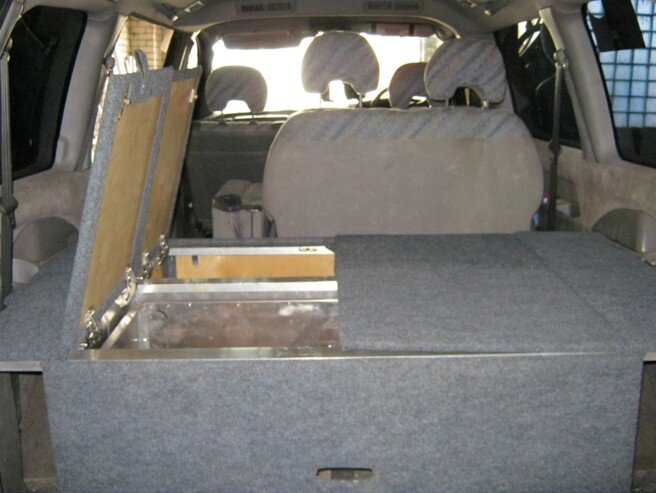

  12. А я сделал более радикально. Выдвижной ящик, крышки сверху, в салоне рундук.Все крепится в штатные места третьего ряда сидений. Трансформируется в идеально ровное спальное место. Еще фото.
