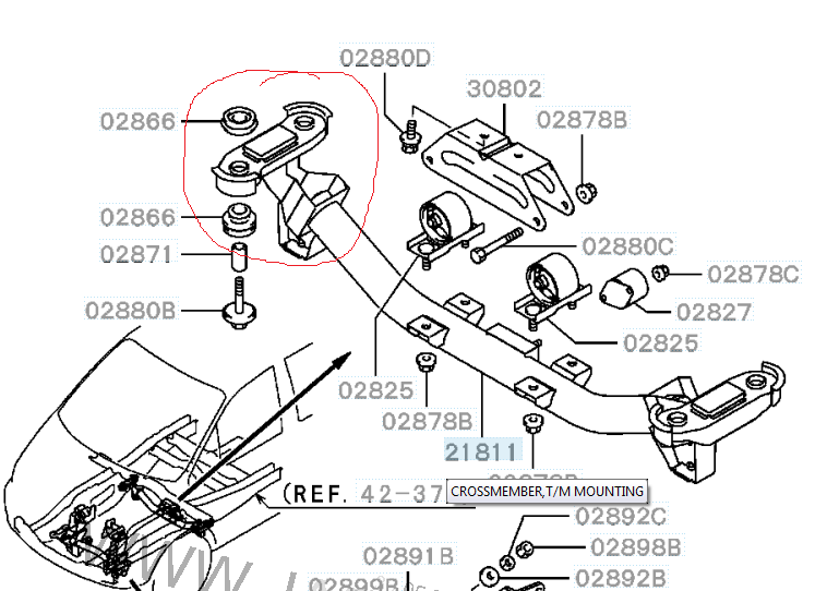

  4. Не нагревание здесь вообще тогда не вариант. У меня вообще на моей машине нифига не откручивается, кога переднюю ходовку полностью менял, основными инструментами были балгарка, зубило и кувалда.

  7. что за экстрактор? Икакэто вырезать с куском лонжерона??? мне так кажется, что лонжерон изнутри ржавчиной не слабо поеден, и приварится к нему потом не получится.
  8. Помогите советом. Разбило в хлам подушки между поперечной балкой (на которую опирается раздатка) и лонжероном. Купил новые резинки полез их менять и тут засада, болты так приржавели к резьбе в лонжероне, что не откручиваются, ведешкой попшикать их ни как не получается, т.к. резинки вплотную облегают болты. Один болт уже обломал, часть его осталась в лонжероне. Подсакжите дельным советом как извлечь остаток этого болта (он там хорошо видать приржавел к гайке которая находится внутри лонжерона) и как открутить оставшиеся три болта???
  9. У меня после установки нивовских подушек начала стучать балка по ланжерону, так как резинки там уже в ноль убитые ,сегодня полез их менять, а болты приржавели и не откручиваются, при попытке приложить большее усилие один болт отломался, теперь не знаю как быть, остальные три болта мне кажется так же отломаются. Кто сталкивался с данной проблемой и какие есть способы вывернуть остатки болта???
