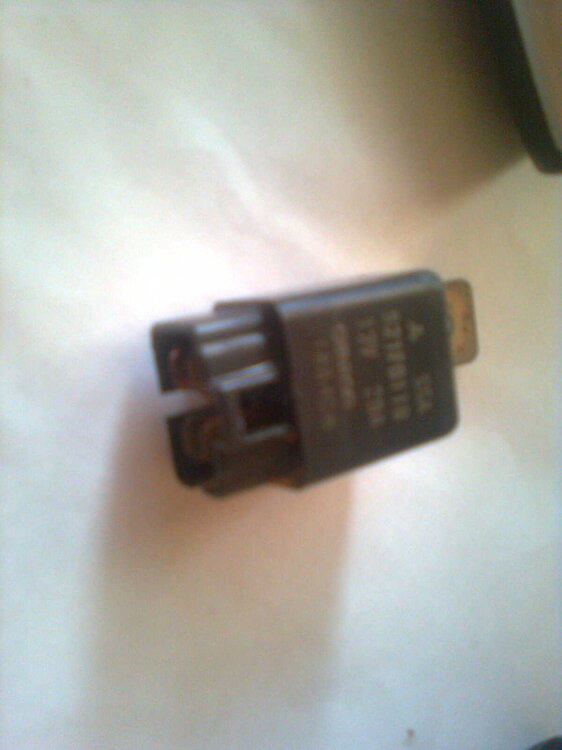

  4. Версия хороша своей дешевизной но логики мало: как дворники могут разорвать цепь:замок-блок управления? к тому же, к сожалению, визуально предохранители и в салоне и под капотом раза 3 проверял... единственно что явно я нашел неисправным это реле генератора и вот эта маленькая похожая на реле "штучка"-прямо за бардачком крепеж на печке.. whot is it? по каталогу не могу найти
