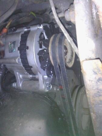

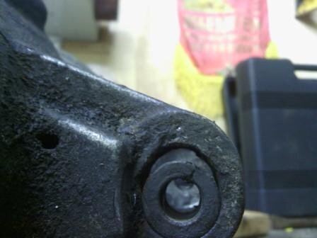

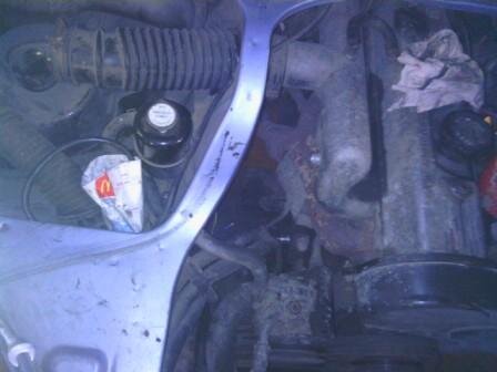

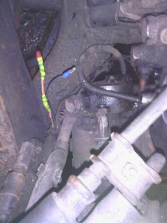

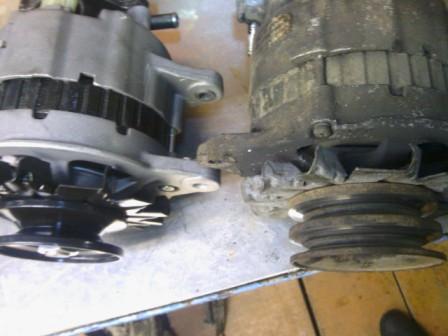

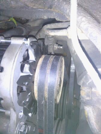

  3. С заменой генератора лампы погасли, зарядка пошла. Перед снятием старого, прозвонил подходящие проводки как советовали, на белокрасном 12в, на синем 12в при вкл. зажигании Вот так уши разбивает оказывается Болт, крепящий верхнее ухо, где натяжка, поставил наоборот давно, еще на старом гене, из-за сорванной резьбы в силумине уха, т.е. вворачиваешь его сзади в ухо, предварительно накрутив гайку до головки болта. И потом натяжной механизм крепишь уже гайкой, снимая нагрузку с силуминовой резьбы в ухе гены. На фото видно над шкивом этот болт с гайкой. Не знаю как вы на пруле туда лазите, кирпичеводы (только снизу?). У нас хоть маслофильтр сняв, можно проводку пощупать Про различия и маркировку нового генератора здесь http://www.delicaclu...ич/page__st__40 Спасибо Всем!

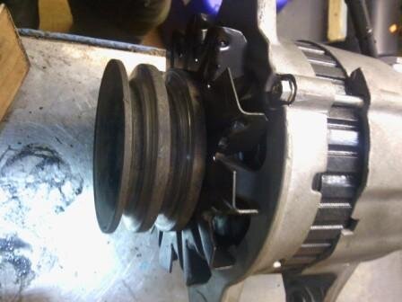

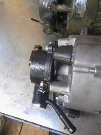

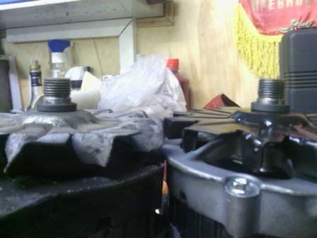

  4. @Aeroradist, спасибо, вчера поставил этот Dashi. Поставщик Parts Mall. На вид красивый, различия-шкив одноручейковый(поставил свой) , слив масла штуцер тоньше(одел трубку), вакуумный штуцер длиннее и загнут(оставил), фишка такая же, буквой т, но имеет вывод наверх гены(подключил здесь). В остальном такой же, хотя у меня тоже кореец был. В магазе бьется как Грейс, Галлопер, Старекс. Цена в сети "Кореана" 6000 руб, минус 5% по карте. Зарядка идет, если умрет, отпишусь.

  8. , с датчика уровня?, т.е. может коротит, нет возбуждения и зарядка из-за этого пропала? Может гена и жив еще? Доступ к нему трудный, зараза, поколдовать с подачей на возбуждение например, да и гаража нет.... Ну я его все равно менять решил, разбило ухо крепления на задней крышке генератора и его разболтало вокруг втулки, ремни при этом натянуты, т.е. передняя часть в норме, а задняя крышка, статор "гулять" начали и искрить. Вчера притянул корпус к площадке через большую гровер шайбу, статор закрепился, но ничего с зарядкой не поменялось. Спасибо, пошерудю проводку перед заменой, может найду чего, тогда старый под восстановление пойдет. Я почему и спрашивал, удивило, что сначало две, потом три лампы, цветомузыка какая-то, непохоже на просто смерть генератора...

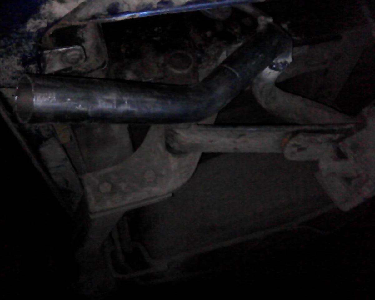

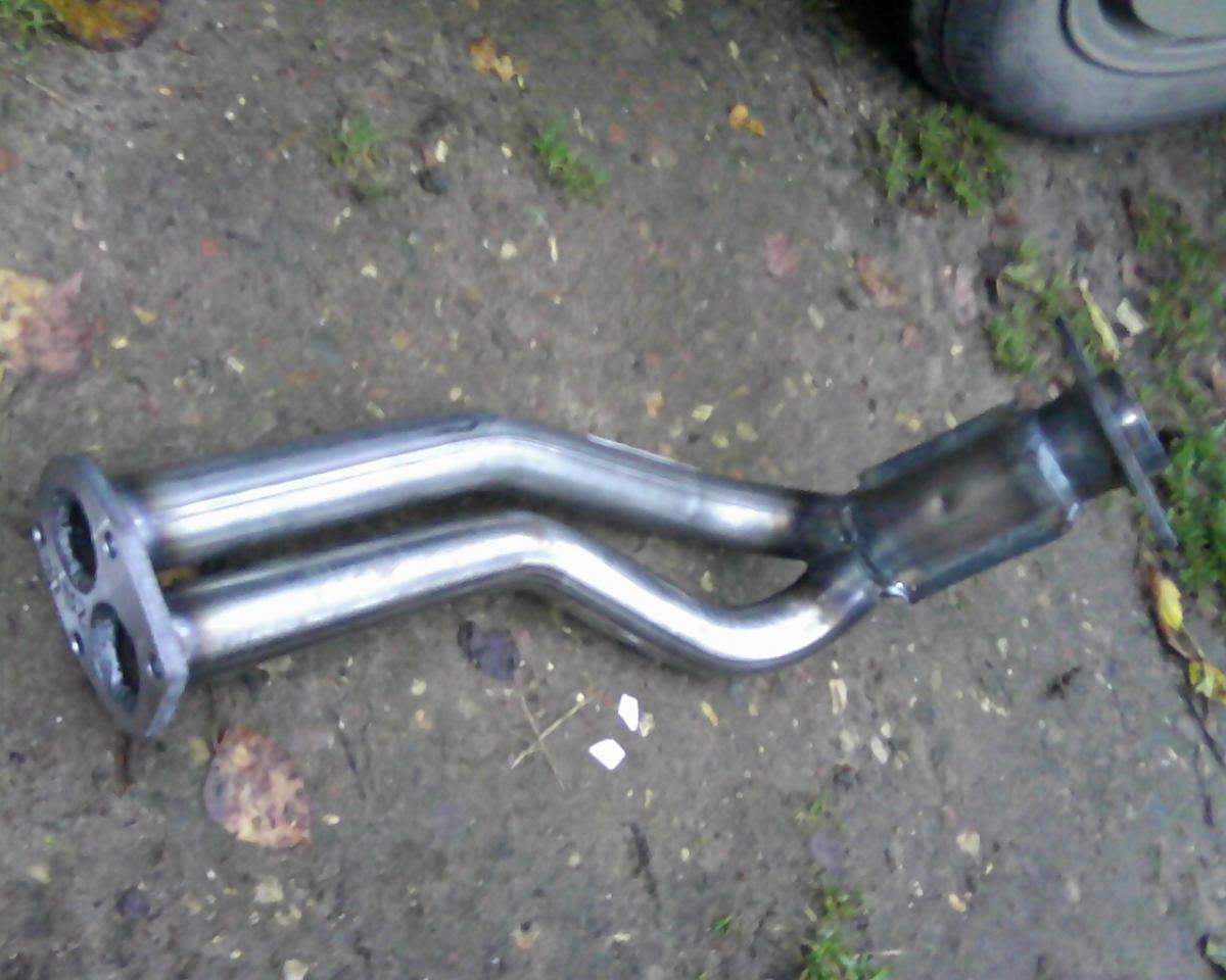

  17. Сейчас только что выхлопной "конец" подлечил))). Заехал в "Тазавто 49", приглянулися штанцы с карбюраторной десятки вроде. Цена вопроса-181 рупь. Отрезаем одну штанину прямо в районе яиц(вторая в запас) ...немного сварки-болгарки...и вуаля:. Правда диаметр "штанины" чуть меньше родного(как раз входит внутрь и позволяет аккуратно наплавить металл инвертором с новой трубы на отожженую, наоборот было бы сложнее)) ну надеюсь потеря пары мм в сечении не "задушит" мой атмосферник. Деликаводам не пойдет, там труба поширше вроде, а на Л300 нетурбо можно по быстрому приладить. Фотки с телефона, сорри.
