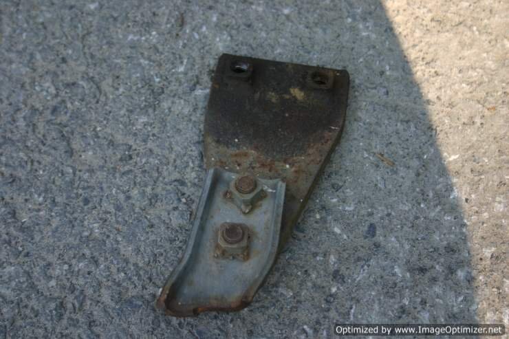

  6. А дальше я приварю обломок, укрепив его дополнительно, чтобы не отвалился. И бампер на место поставлю. А насчёт логики инженеров - это правда. Многие вещи сделаны в какой-то иной инженерной логике, чем у нас. Это касается силовой части, непосредственно "железа".
  7. Плохо быть деревянным, начиная с головы. Те два болта на фотке держат не только подножку, но и бампер. Правда, с каждой стороны ещё по одному болту изнутри. Итак, камрады, бампер я открутил.

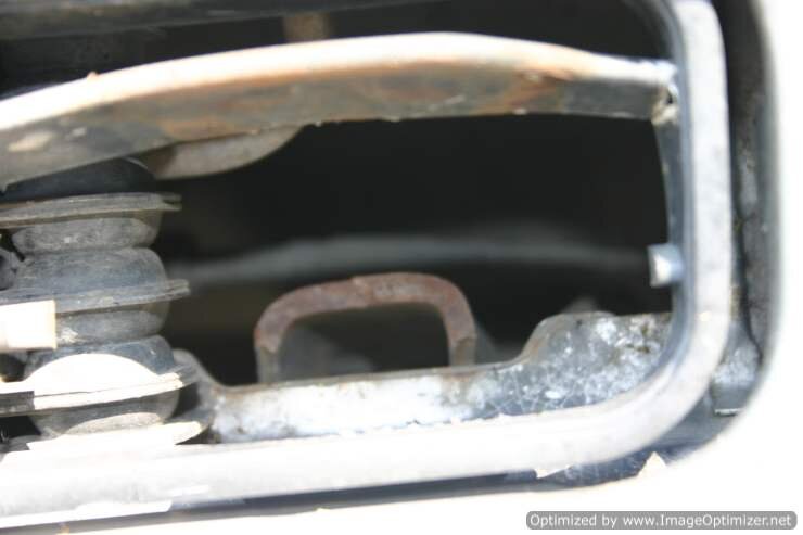

  10. Вот, предъявляю фотки этого места: И как он тут крепится?
  11. Можно, я ещё потуплю? Под пластмассинами никаких болтов нет. Кроме тех, что крепят кронштейн подножки. Сейчас пообедаю и пойду сфотаю это место, чтобы предъявить общественности.
  12. Работаю в НИИ, занимаюсь системами мониторинга транспорта. Могу организовать мониторинг любой поездки, чтобы вся наша общественность в реальном времени отслеживала движение машины по маршруту, параметры движения (скорость и проч.), какие-нибудь ещё параметры. Можно получать треки за любой выбранный период и всякое прочее.

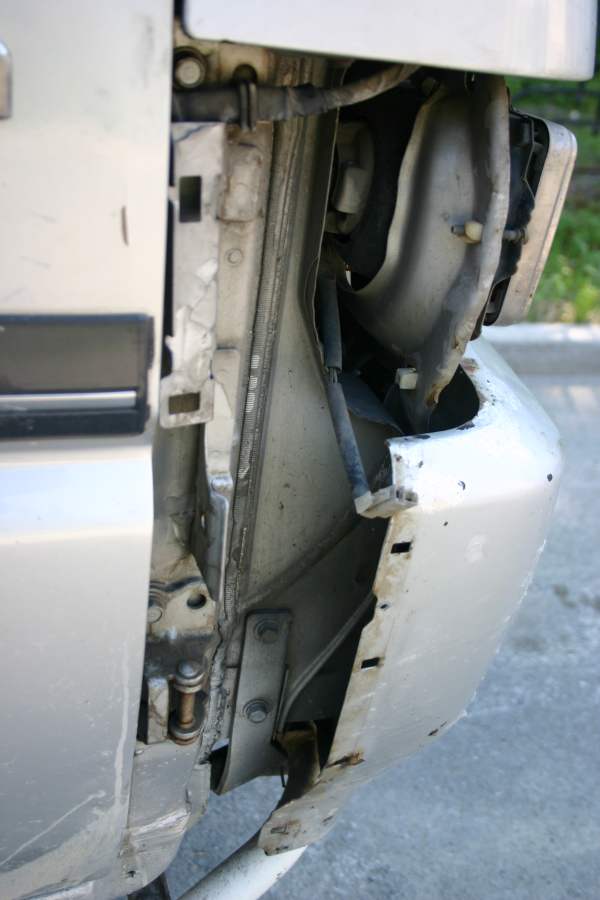

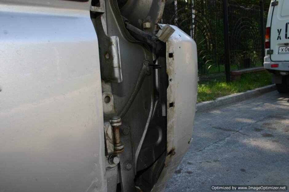

  13. Снимаем пластмассины, снимаем оба поворотника, под пластмассинами находим по 2 болта и откручиваем? Так?
