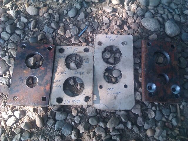

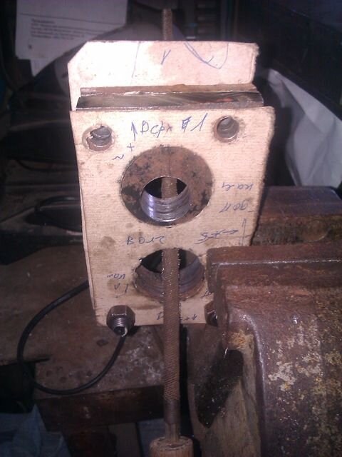

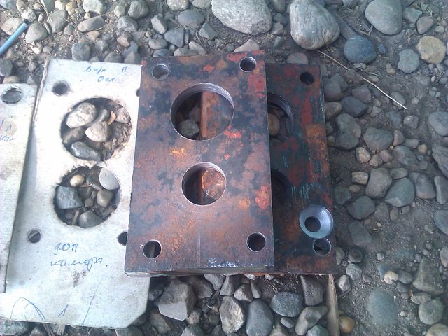

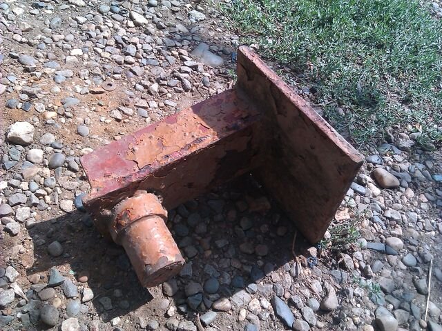

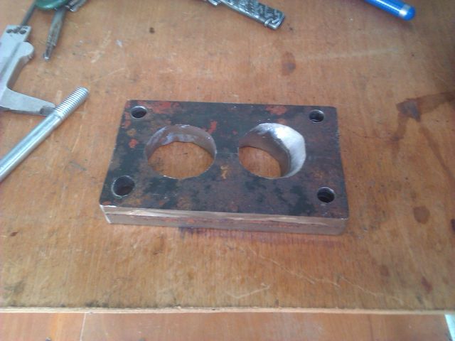

  1. Давно хотел заменить карб на другой, в итоге был найден в сарае волговский к151, в качестве переходной пластины предпологалось использовать аллюминий, дюраль, текстолит, но ничего подобного найти не удалось. За то на приеме металлолома нашлась такая вот лапа. на основе двух шаблонов снятых с коллектора и карбюратора вырезал две пластины в которых засверлил отверстия под шпильки, основу под камеры далее часа 3-4 вспоминал школьные уроки труда в итоге получился вот такой бутерброд
