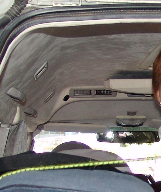

Dylda Опубликовано 14 июня, 2005 Жалоба Опубликовано 14 июня, 2005 Вот смотри как панель разбирать http://delica.h15.ru/Files/magnitola.html Спасибо большое! Кстати, купил в Алмате новый JVC DVD с видео выходом, на днях хотел его зацепить. Заодно и попробую от тонировки на климе избавиться. Только теперь еще другая проблема встала: как телик откидной к крыше салона пришпандорить, чтоб мои мелкие могли мультики по дороге смотреть и терзать меня своим нытьем. Только вот ума не приложу как под обшивкой крыши прокинуть провод до магнитолы. :spy: Ну да ладно, если не получиться самому сделать, придется ждать следующего отпуска, чтоб в Алмате спецы сами все сделали. Цитата
Дир Опубликовано 14 июня, 2005 Жалоба Опубликовано 14 июня, 2005 Dylda Вот здесь, как один из вариантов крепления http://page8.auctions.yahoo.co.jp/jp/auction/h28104779 Цитата
V-kulyok Опубликовано 14 июня, 2005 Жалоба Опубликовано 14 июня, 2005 Dylda Мы по центру на балке между водительским сиденьем и средним рядом, прицепили телик китайский super ЖК на 15 дюймов, он складывается и практически не мешает вдоль крыши, а в разложеном состоянии с задних рядов отлично смотреть телик или DVD, племянник просто счастлив, это как наркотик он всю дорогу молчит. да и самим когда надо несколько часов переждать можно фильмец какойнибудь посмотреть. если кому интересно могу фотку сделать и запостить. Так что эти фотки Дир неактуальны, че там 7 дюймов их с заднего ряда неразглядиш, да и головы впереди сидящих все закроют. а по стоимости этот китайский телик не намного дороже. Цитата
Дир Опубликовано 14 июня, 2005 Жалоба Опубликовано 14 июня, 2005 V-kulyok Я просто показал один из вариантов крепления, а какой телик туда лепить - это уже дело хозяйское, единственное, что этот крепеж наш ламповый "Горизонт" не потянет, так что не рекомендую! Цитата
Dylda Опубликовано 12 июля, 2005 Жалоба Опубликовано 12 июля, 2005 Мы по центру на балке между водительским сиденьем и средним рядом, прицепили телик китайский super ЖК на 15 дюймов Я тоже думал об этом. Но не решился, мне кажется буду головой об него цепляться если с передка в салон нужно будет пролазить. Цитата
Никан Опубликовано 12 июля, 2005 Жалоба Опубликовано 12 июля, 2005 DyldaВот здесь, как один из вариантов крепления http://page8.auctions.yahoo.co.jp/jp/auction/h28104779 млин народ, сколько не пробывал по вашим ссылкам ходить на yahoo.co.jp, все время поподаю не на то что вы пишете, а на прeдложение ввести Japan ID, что не так с моим эксплорером, или зарегистрированным там надо быть...? Цитата
ALEXPZ Опубликовано 30 сентября, 2005 Жалоба Опубликовано 30 сентября, 2005 На отпуск прицепил комповый Жк 19", само собой снятия обшивы не избежать, нужна также установка закладных. Цитата
Garre_kiv Опубликовано 10 апреля, 2006 Жалоба Опубликовано 10 апреля, 2006 V-kulyok А что за телик , можно его полные реквизиты и где брал и по чем ? Цитата
ALEXPZ Опубликовано 10 апреля, 2006 Жалоба Опубликовано 10 апреля, 2006 Ставил какой был. Benq911 .Обычный, с двумя входами, два года назад брал на савеловском рынке. Для таких целей лучше конечно подойдет с AV входами , я гонялся за таким Acer 1931, но на тот момент их по нормальной цене не было. Симпатичнее конечно форматом 16/9. Но это уже ,как-нибудь, в другой машине. Тк, ДВД автомобильные не имеют VGA выхода, использовал для этого внешний ТВ-тюнер. Сейчас их много Aver-media, GoTVeiw, и тд. Конечно можно заказать через аукцонные конторы вот такой, но нужно терпение V-kulyok А что за телик , можно его полные реквизиты и где брал и по чем ? Цитата
