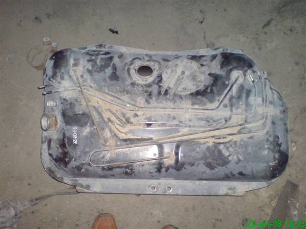

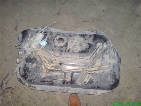

Gena-PL Опубликовано 30 октября, 2007 Жалоба Поделиться Опубликовано 30 октября, 2007 А я слышал,что бак можно выпрямить воздухом,заглушив все дырки и накачивая,и подрихтовывая снаружи.Буду пробовать... Попробовал!Получилось!Вкратце опишу,может кому сгодится... Снял бак,выкрутил и вытащил все,что можно.Из бумаги сделал шаблоны заглушек,насадив бумагу на резьбовые штырьки и сделал 4 заглушки из 3мм листа(3шт с 3 отверстиями и 1шт с 5отв.).Заглушить вливную трубу хотел снаружи,насадив кусок резиновго патрубка,в него глухой цилиндр и стянуть снаружи патрубок в 2х местах...Но не нашел ни цилиндра,ни патрубка соотв.размеров,поэтому глушил другим способом-изнутри. Аккуратно вытащил пластиковый вкладыш с лепестками(Я вставлял между стенкой трубы и пластиком тонкие спицы от дворников в 4х точках-их видно,там прорези,чтоб разбокировать пластиковые зажимы вкладыша).Внутрь трубы быстро нашелся кусок резинового патрубка и конусный черенок от лопаты.В маленькую мет.трубку тоже внутрь воткнул кусочек резиновой трубки и в нее уже вонзил "конусную насадку"для накачки матрасов и через нее....Попробовал проверить герметичность ножным насосом,перед тем,как "дунуть"компрессором,и ...о чудо!хватило и ножного насоса!получилось наверно не идеально,но вполне приемлемо. Было очччень вмято,представте-Делику грузили на ТИРа вилами погрузчика,одна"вилка"на 1/3 прогнула бак,а другая покалечила кардан... Завтра поставлю и бак и кардан и...выеду наконец-то!!!Седня номерочки на нее получил:GND22UU! Цитата Ссылка на комментарий Поделиться на другие сайты Поделиться

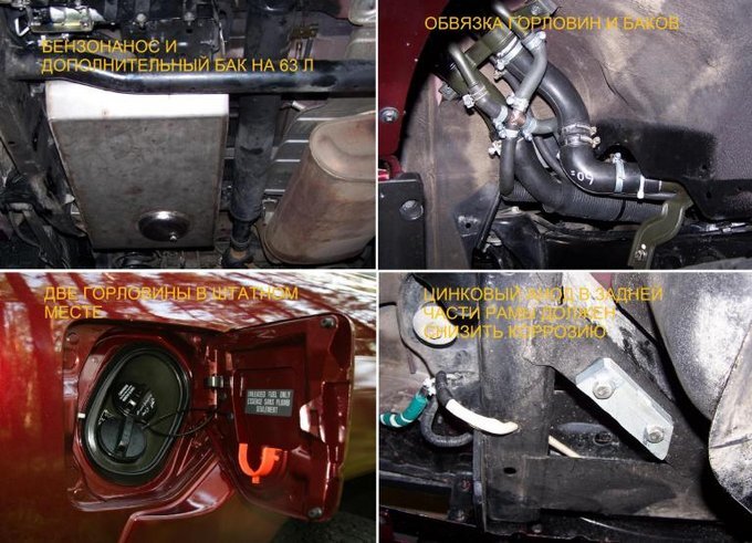

moulder Опубликовано 8 сентября, 2008 Жалоба Поделиться Опубликовано 8 сентября, 2008 Наткнулся на один интересный отзыв на дроме на Патрулю, там делали дополнительный бак, технология изготовления есть, даже с фотками http://reviews.drom.ru/nissan/patrol/22988/ Цитата Ссылка на комментарий Поделиться на другие сайты Поделиться

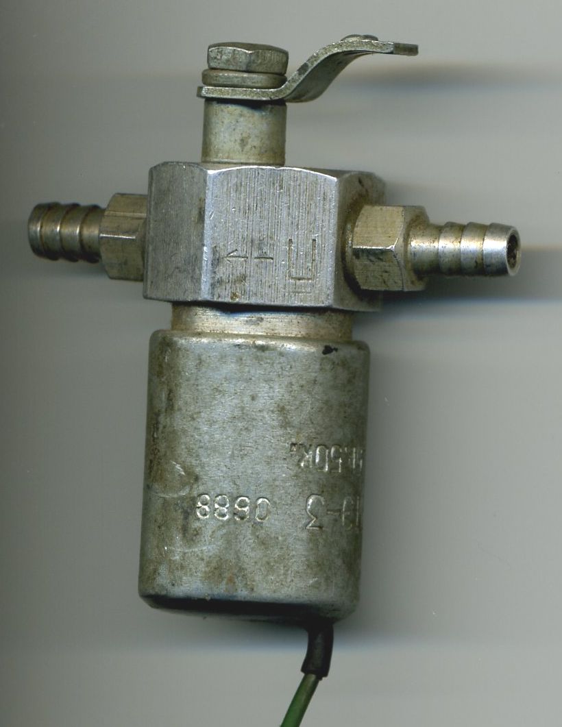

Кулибин Опубликовано 28 ноября, 2008 Жалоба Поделиться Опубликовано 28 ноября, 2008 Во первых от ГБО, что-то типа таких: http://www.slavgas.ru/articles.php?sid=33 а во вторых где то у меня валялся противоугонный топливный клапан, поищу сегодня и выложу, стоил совсем немного денег, какой-то почтовый ящик делает, вид у него соответствующий. Вот еще подобное: http://pro12v.by.ru/catalog/ в разделе прочее. http://autoel.narod.ru/benz.html Но, ясный пень, надо сечение проходное смотреть... Цитата Ссылка на комментарий Поделиться на другие сайты Поделиться
HARU Опубликовано 28 ноября, 2008 Жалоба Поделиться Опубликовано 28 ноября, 2008 Во первых от ГБО, что-то типа таких:http://www.slavgas.ru/articles.php?sid=33 а во вторых где то у меня валялся противоугонный топливный клапан, поищу сегодня и выложу, стоил совсем немного денег, какой-то почтовый ящик делает, вид у него соответствующий. Вот еще подобное: http://pro12v.by.ru/catalog/ в разделе прочее. http://autoel.narod.ru/benz.html Но, ясный пень, надо сечение проходное смотреть... Забавный клапан.. Наверное его и посмотрю повнимательнее. По сечению вроде ОНО. Я тока 3-х ходовые искал от иномарок... Цитата Ссылка на комментарий Поделиться на другие сайты Поделиться
Кулибин Опубликовано 30 ноября, 2008 Жалоба Поделиться Опубликовано 30 ноября, 2008 Вот, нашел: Как называется не написано, только АТЭ-3, видимо завод. Поиск выдает что это топливный клапан от ЗИЛ 130. Цитата Ссылка на комментарий Поделиться на другие сайты Поделиться
