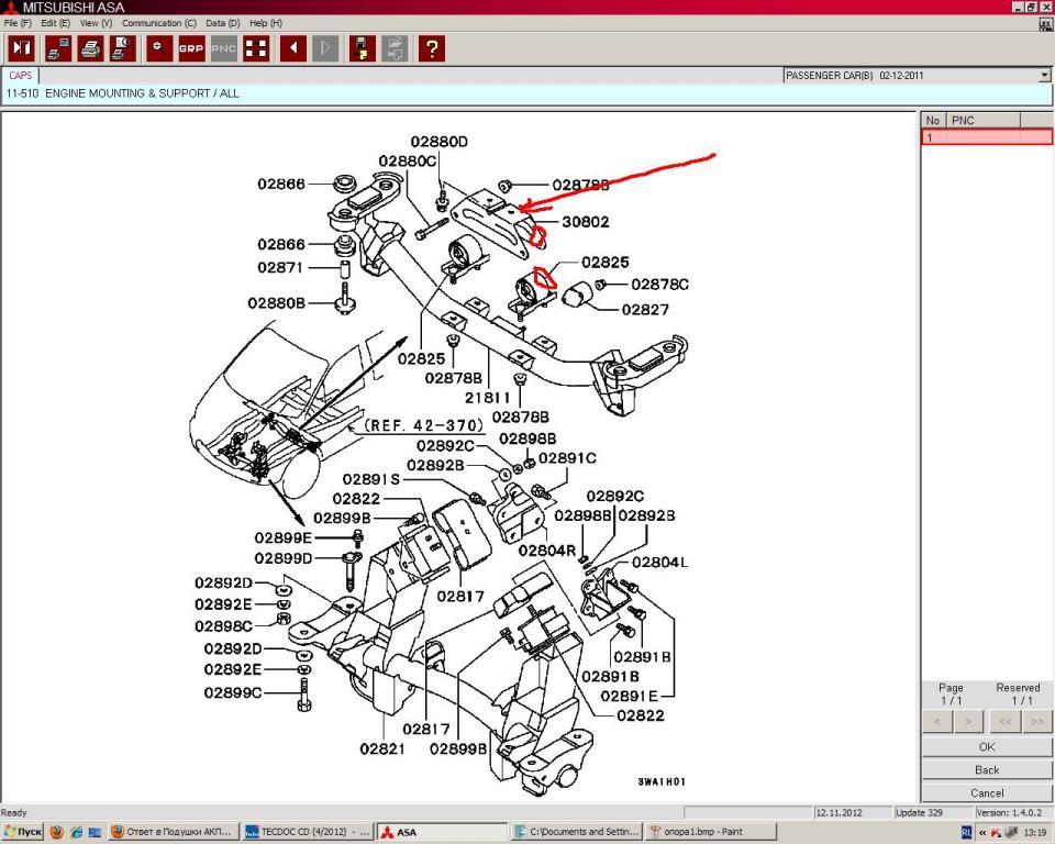

сергей02 Опубликовано 12 ноября, 2012 Жалоба Опубликовано 12 ноября, 2012 Ещё после покупки стал замечать скрипы,вообщем разобрался ,трётся корпус сайлентблока о кронштейн (показан стрелкой),место контакта обведено .Весь выходной в яме потрачен зря,есть подозрение что поз.30802 деформирована,и ещё на лонжероне 4 отверстия,примерял балку по другому вроде не поставишь. Цитата
сергей02 Опубликовано 12 ноября, 2012 Жалоба Опубликовано 12 ноября, 2012 ошибочка а вот и картинка Цитата
