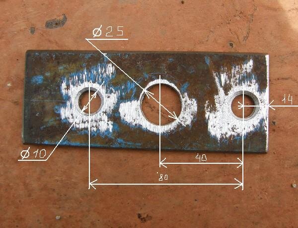

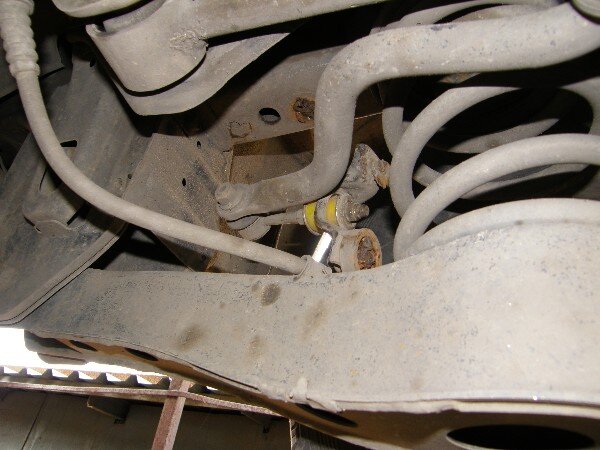

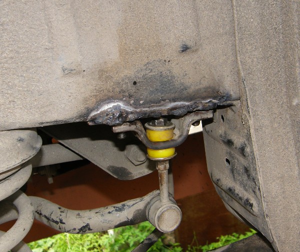

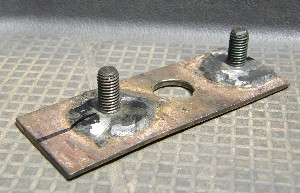

aleexx Опубликовано 3 июля, 2009 Жалоба Опубликовано 3 июля, 2009 Оборвался и у меня кронштейн правой задней линки. "Родные" болты были оборваны давно (видимо при разборке конструктора), на их место приварены шпильки (видимо при сборке конструктора). Но приварены к металлу лонжерона (2мм), а не к толстой пластине, что внутри. И вот благополучно оборвались: решил на лонжерон наварить усиленную пластину (4мм) с приваренными к ней шпильками: Ну вот, готово, можно красить: Цитата
