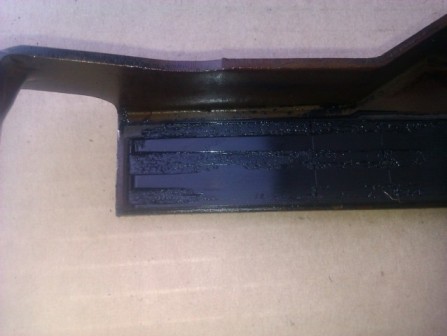

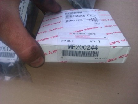

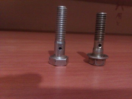

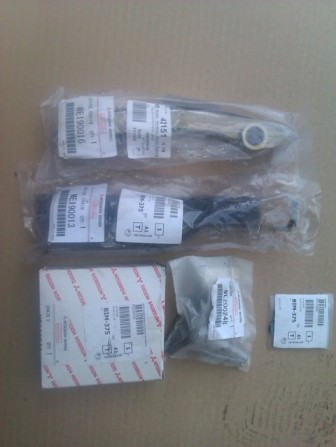

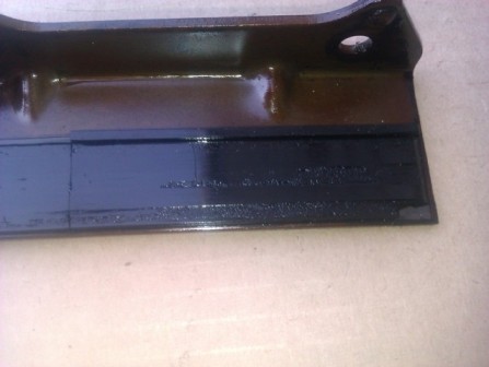

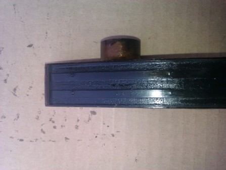

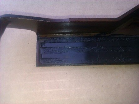

taksist-83 Опубликовано 28 апреля, 2012 Жалоба Опубликовано 28 апреля, 2012 (изменено) Итак, началось все год назад… Купил я Делику… Через месяц стал замечать: при движении под нагрузкой было еле слышно какое-то шарканье. Проехал по дизилистам – говорят всё ОК. Проехал тысяч 25 наверное. Звук всё усиливался. Его стало слышно уже на холостых. Когда газуешь – сильнее. Решил, что это все-таки цепь. Решил - надо менять. Проехал еще 5 тысяч. А прочитав о последствиях обрыва цепи , побежал в АВТОДОК заказывать запчасти (обычно все беру там, ведь любой ремонт должен быть плановым). Для замены цепи ГРМ необходимо: 1. Цепь газораспределительного механизма ME200244 MITSUBISHI - 2673,47 руб. 2. Успокоитель цепи ME190013 MITSUBISHI - 1666,71 руб. 3. Натяжитель цепи ГРМ ME200248 MITSUBISHI - 1719,10 руб. 4. Успокоитель цепи ME190016 MITSUBISHI - 1737,12 руб. 5. Прокладка под натяжитель ME193622 MITSUBISHI - 42,15 руб. 6. Герметик DoneDeal серый 2 тубы – 440 руб. 7. Сальник коленвала передний – по усмотрению (я не менял). Итого по запчастям около 8500 руб. (всё оригинал) Звезды не брал (оригинал - дорого, китай – не внушает доверия) 8. Масло и масляный фильтр – по усмотрению. 9. Антифриз на доливку 1 литр. Пока шли запчасти (10 дней), думал кому отдать машинку на ремонт, но по финансовым причинам решил все делать сам. Для начала ремонта необходимо: запчасти, инструмент, желание, пара рук и самое главное свободное время (его всегда не хватает). Снимаем защиту, сливаем масло, антифриз. Снимаем капот, интеркуллер, аккумулятор, радиатор, ремни кондиционера, генератора, вакуумный насос, насос ГУРа (шланги не отцепляем), компрессор кондиционера, генератор, корпус термостата (трубки на резинках – дергаем не стесняемся), крышку клапанов, снимаем вентилятор с вискомуфтой, выставляем отметки (я ставлю по распредвалу – точкой вверх), снимаем шкив коленвала (два болта М10х80, ключ накидной, монтажка – вставляем два болта в отверстия на шкиву, одеваем ключ на болт коленвала, вставляем монтажку между болтами двумя болтами и откручиваем болт коленвала), масляный фильтр и его крепеж, откручиваем оставшиеся болты лобовины (не забываем 2 болта закрученные сверху через ГБЦ), откручиваем 2 подушки двигателя и стабилизатор, лебедкой приподымаем двигатель, откручиваем и снимаем поддон, поддеваем монтажкой лобовину со стороны масленого фильтра и снимаем ее, снимаем гидронатяжитель, звездочку распредвала (резьба левая), пластинку с болтом на нижней звездочке внизу,снимаем цепь, успокоитель (2 болта), натяжитель (1 болт). Теперь все чистим от остатков герметика и отмываем. Деффектовка показала: Успокоители сильно изношены: Старая цепь длиннее новой почти на сантиметр. «Спасибо» старому хозяину… Похоже у него зашумела цепь, гидронатяжитель перестал доставать и он на него наварил немного… Начинаем сборку в обратной последовательности… Аккуратнее с болтами с отверстиями (для масла, антифриза) – сорвать запросто. Болт на успокоитель нижний с «лейкой» для цепи. Я его потянул. Искал по магазинам – не нашел. Купил болтик, отдал его токарю и 50 руб. на пиво, и все готово. Лобовину мажем герметиком по периметру и под каждый болт. Коленвал вращать ТОЛЬКО по ходу работы двигателя. После сборки заливаем масло и антифриз, заводим авто, ГОТОВО - шарканье пропало. Теперь чуть позже надо подстроить клапана наверное. По времени занимает часов 15 наверно, если без «накладок». У меня вышла неделя вечерами после работы. И 2 часа на написание отчета )). Попутно поменял резиночку на автомате прогрева (тек антифриз), перенес топливный фильтр на вакуумный усилитель, отремонтировал радиатор (штуцер на расширитель). Надеюсь мой опыт будет кому-нибудь полезен. Проблема со вставкой фото, так что они ниже. Изменено 28 апреля, 2012 пользователем taksist-83 1 Цитата

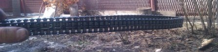

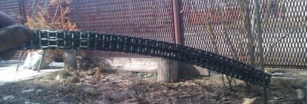

taksist-83 Опубликовано 28 апреля, 2012 Жалоба Опубликовано 28 апреля, 2012 (изменено) Сравнение цепей Изменено 28 апреля, 2012 пользователем taksist-83 Цитата

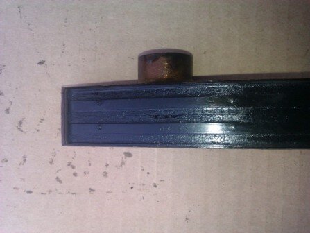

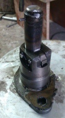

taksist-83 Опубликовано 28 апреля, 2012 Жалоба Опубликовано 28 апреля, 2012 (изменено) Цепь: Старый гидронатяжитель Изменено 28 апреля, 2012 пользователем taksist-83 Цитата
Станислав Опубликовано 29 апреля, 2012 Автор Жалоба Опубликовано 29 апреля, 2012 @taksist-83, молодца, нужный отчет! Но я точно сам не буду менять сыкотно что то Тоже планирую менять в этом сезоне, симптомов таких конечно нет, но по логике надо третья сотня пошла.... Цитата
Denikin Опубликовано 29 апреля, 2012 Жалоба Опубликовано 29 апреля, 2012 @taksist-83, молодчина) у тебя утяжелитель остался?/?) у меня ухо обломило) печально теперь) а там масло под давлением фигасит)))) @Станислав, ты не забудь мне отписаться отзвониться когда в камне будешь! Цитата
taksist-83 Опубликовано 1 мая, 2012 Жалоба Опубликовано 1 мая, 2012 Denikin, Натяжитель наверно? Нет - он у меня наварен был (на фото видно) - я его выкинул. Можно пластину сверху поставить и болты подлиньше... Цитата
Denikin Опубликовано 1 мая, 2012 Жалоба Опубликовано 1 мая, 2012 @taksist-83, да я в запарке натяжитель не так написал) верней комп его перевёл на утяжелитель)))) пока наварена пластина) но боюсь при след разборке назад с таким не соберу) кстати проставки ходят гуд) и цена гуманная за них) такчто @taksist-83, бери) не помешают) теперь только грязь на крыше будет))) Цитата
