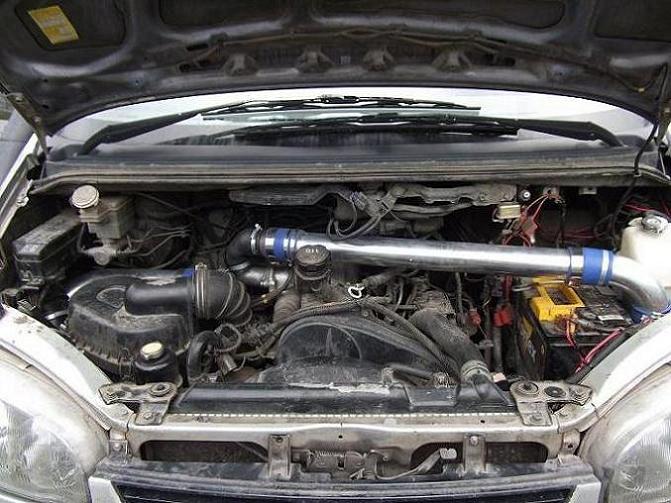

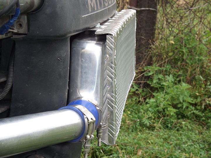

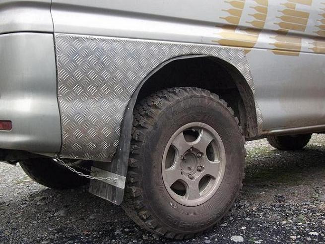

slake@altai Опубликовано 5 августа, 2012 Жалоба Опубликовано 5 августа, 2012 Моя "гончая" дэлика, Разница без и с кулером просто небо и земля. Спросил я на нашей разборке в горном сколько задние арки с булки, ответ в 15 тыр показался мне не гуманным, решил проблему лист "квинтет" 2300 рэ. 1 Цитата

Denikin Опубликовано 5 августа, 2012 Жалоба Опубликовано 5 августа, 2012 @slake@altai,суперски получилось) интересно реально мощь как прибавилась? заметно? и с арками зачётно! низ бы полностью! Цитата

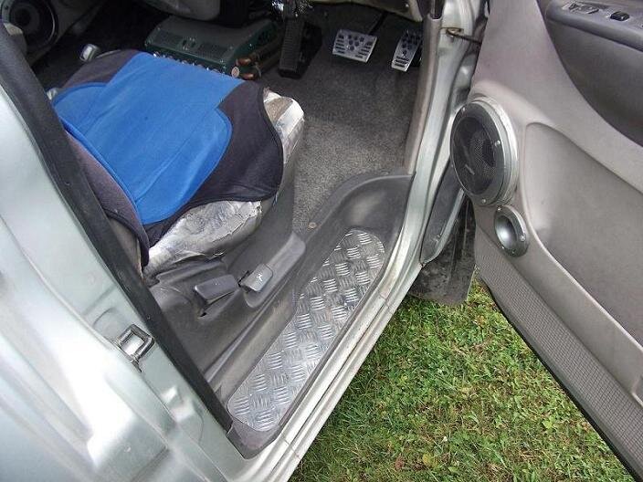

slake@altai Опубликовано 5 августа, 2012 Жалоба Опубликовано 5 августа, 2012 Динь на "ощупь" по педали газа - заметно, раньше машина орёт и не едет, (т.к. у меня кулера вообще не было) сейчас всё наоборот - прёт и не орёт. Кулер в зависимости от типа, модели, объёма, добавляет от 15 ти до 25 кобыл, после поездки из города в деревню трогаю его рукой (кулер) он слегка тёплый что тогда говорить о штатном. По дюралю я так и планирую зашить все борта в круг, но начну с подножек т.к. прогнили, хочу врезать профиль и зашить их дюралем кочки и домкрат будут не страшны. Зимой у нас свободного времени валом поди успею. Цитата

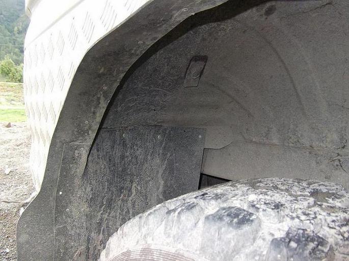

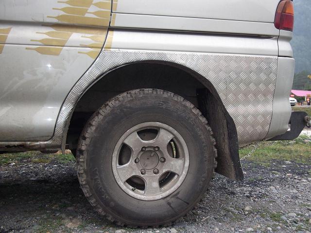

Синкоп Опубликовано 7 августа, 2012 Жалоба Опубликовано 7 августа, 2012 Моя "гончая" дэлика, Разница без и с кулером просто небо и земля.Зачётно интеркулер смотрится!А ты арки каким способом выгибал?И как "присобачивал"к штатной кузовщине? Цитата
slake@altai Опубликовано 9 августа, 2012 Жалоба Опубликовано 9 августа, 2012 Вить прикладывал- приклёпывал лист, отчерчивал по месту арку, оставлял запас 2 см. снизу арки, разрезал болгаркой на полоски 3-4 см. и по месту загибал молотком. Всё это дело на силикон и клепки толщиной 3.2 мм. Цитата

Синкоп Опубликовано 10 августа, 2012 Жалоба Опубликовано 10 августа, 2012 Слава,хотелось бы фоты покрупнее,и арки изнутри,если можно. Цитата

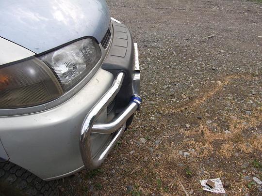

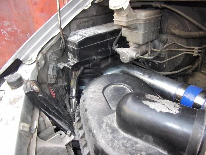

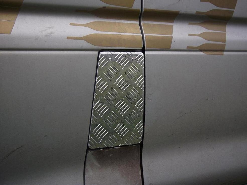

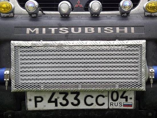

slake@altai Опубликовано 10 августа, 2012 Жалоба Опубликовано 10 августа, 2012 Вот что получилось из остатков алюминия: подножки "в круг" "Модный" лючек бензобака Защита от камешков на кулер Вид сбоку Арка И воздуховоды под капотом 1 Цитата
