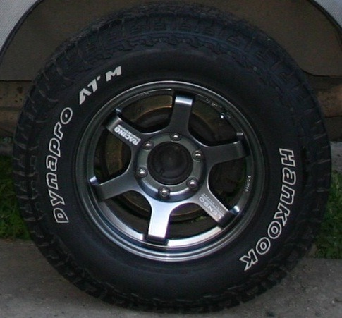

kidzin Опубликовано 3 декабря, 2012 Жалоба Опубликовано 3 декабря, 2012 Всем привет! Продали предыдущую Делике машинку, от неё осталась новая резина на новых дисках не проехала и 1000 км.. Размер 245х70 R16. Радует то - что диски садятся на Делику тика в тику 6дыр 139,7мм. и ступица 110 мм.. Померял вроде в арки нормально входят но не ставил ещё. По диаметру от родных 225х80R15, разница всего в 9мм. больше. А вот ширина на 3см шире. Кто нить такой размер ставил себе ? Не будет резина терется при поворотах об арки? и как увиличение ширины скажется на расходе топлива и управляемости? Цитата
Shadow from St.Peterburg Опубликовано 3 декабря, 2012 Жалоба Опубликовано 3 декабря, 2012 @kidzin, какой вылет диска? Цитата
kidzin Опубликовано 3 декабря, 2012 Жалоба Опубликовано 3 декабря, 2012 а где он, на диске написан? Цитата
Синкоп Опубликовано 3 декабря, 2012 Жалоба Опубликовано 3 декабря, 2012 Кто нить такой размер ставил себе ? Не будет резина терется при поворотах об арки? и как увиличение ширины скажется на расходе топлива и управляемости?У меня стоит такая же резина(АйТешный Гудрич.Диски с вылетом -10,ширина-8дюймов.Маленько цепляли передние колёса при поворотах."Подлечил"чутка кувалдометром .Задние встали нормульно.Аппетит увеличился.Раньше кушала 11,а сейчас 12л/100км.Управляемость,опять же по моему субъективному мнению,стала гораздо лучше,.В смысле,что устойчивей машинка стала. Цитата
kidzin Опубликовано 3 декабря, 2012 Жалоба Опубликовано 3 декабря, 2012 а кувалдометром куда бил?))))) Цитата
Shadow from St.Peterburg Опубликовано 4 декабря, 2012 Жалоба Опубликовано 4 декабря, 2012 @kidzin, в ребро жесткости в арке, бить по ходу машины, в сторону заднего бампера Цитата
kidzin Опубликовано 4 декабря, 2012 Жалоба Опубликовано 4 декабря, 2012 буду бить ближе к лету. резина А/Тишная летняя Цитата
Синкоп Опубликовано 4 декабря, 2012 Жалоба Опубликовано 4 декабря, 2012 А может тебе по аркам и бить не придется-зависит от вылета дисков.В любом случае надо сначала колеса прикрутить и рулем покрутить. Цитата
Станислав Опубликовано 4 декабря, 2012 Автор Жалоба Опубликовано 4 декабря, 2012 @kidzin, а литье зачетное! Цитата

kidzin Опубликовано 4 декабря, 2012 Жалоба Опубликовано 4 декабря, 2012 @kidzin, а литье зачетное! Это с предыдущей жениной машины с Вехика 300сотсильного, с компрессором))))) Цитата
