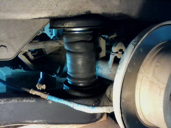

slake@altai Опубликовано 4 января, 2013 Жалоба Опубликовано 4 января, 2013 (изменено) @kora,Насчёт тормозного шланга на задний мост, меня обламывало его искать, затем качать тормоза, я себе отпилил кронштейн крепления у моста (на котором держится трубка) вставил туда вставыш на нужную длину (внимательнее когда будешь подгибать трубку не сожми и не сломай её) и приварил его. (если нет сварки можно посадить вставыш на болты) Насчёт аммортов, замерь длину от верхней точки до нижней и по этой длине подбери амморт, т.е. что б эта длина была где-то посередине хода амморта, что б его не рвало на выход и не било на сжатие, я на корму себе воткнул от "ГаЗели" (малость переварив уши-штоки т.к. у меня сверху ухо снизу шток, они идут ухо-ухо) Ну и можно малость надварить (наростить) амморт на нужную длину лучше надваривать по "уху" отпиливаешь его привариваешь трубку и к ней родное ухо. Изменено 4 января, 2013 пользователем slake@altai Цитата
kora Опубликовано 5 января, 2013 Жалоба Опубликовано 5 января, 2013 На счет кронштейна понял. Сварка рядом. Вчера замерял ГАзелевский амортизатор - он оказался (по ходам) один в один как стояли у меня (выдвинутое растояние по осям 575, задвинутое 380). С ушами "колхозить" можно, но не тянет. Наверное я установлю пневмоболоны, отбойники и покатаюсь на старых амортиаторах (ход подвески уменьшится на 35 мм, для трассы это не критично, а потом амортизаторы искать буду). Цитата

kora Опубликовано 9 января, 2013 Жалоба Опубликовано 9 января, 2013 Фото пневмобалона. В настоящий момент у меня установлен с пружиной, фото позже. Цитата
