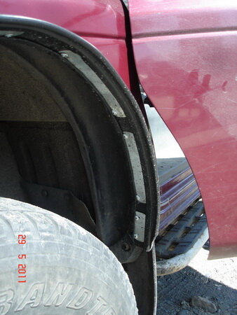

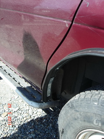

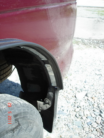

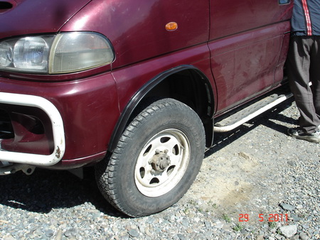

kora Опубликовано 1 июня, 2011 Жалоба Опубликовано 1 июня, 2011 Расширители 1,5 дюйма. Встали хорошо. Только При открытии сдвижной двери расширитель задевает (слегка) за внутреннюю облицовку двери (можно ездить с открытой дверью! Силами инерции ее не закрывает) Планки маловаты по ширине, (но не критично) можно увеличить по ширине на 2 мм. Установил на силиконовый герметик. Приобретал 6 метров лишним осталось 700 мм. Технология установки была следующая : 1. Вставил в расширитель с торца планки (5-6 шт.); 2. Оставил запас (20мм) расширителя, на подрезку кромки, и прикрутил его на саморезы. Планки металлические сначала гнул по профилю крыла, а потом прикручивал на саморезы; 3. Отрезал по длине и Подрезал кромки (см. фото); 4. Открутил половину расширителя, промазал герметиком, и прикрутил в те же отверстия. Вторую половину расширителя промазал так же. 5. Сразу, тряпкой, удалил излишки герметика. Цитата

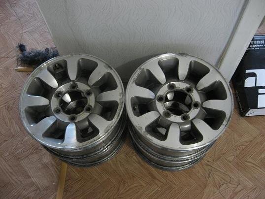

kora Опубликовано 1 июня, 2011 Жалоба Опубликовано 1 июня, 2011 (изменено) Фото 1. Крепление к переднему брызговику (один саморез на 25 мм). Ножом срезается все, что мешается. Фото 2. В месте примыкания к бамперу герметик не наносил. Фото 3. В верхней части планки саморез ввернуть некуда. Зазор заполнил герметиком. фото 4 Изменено 1 июня, 2011 пользователем kora Цитата

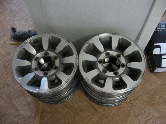

kora Опубликовано 2 июня, 2011 Жалоба Опубликовано 2 июня, 2011 (изменено) Фото 5. Дисков с большим вылетом нет. Имеется второй комплект - вылет -28, шириной 6,5". На них планирую поставить 30" резину МТ Изменено 2 июня, 2011 пользователем kora Цитата
