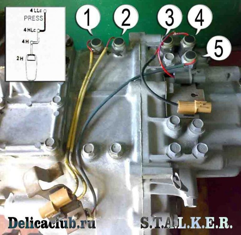

stich sakhalin Опубликовано 19 февраля Жалоба Опубликовано 19 февраля Всем доброго времени суток! Освежу тему.Как выяснилось за мигание лампочек переднего привода, при фактически работающем полном приводе, отвечает ещё и датчик #4, на фотографии. Не мог добиться чтобы нормально горели лампочки переднего привода, на 2wd горят ровным светом задние колёса, при включении 4wd передние моргали. Выключатель на переднем мосту проверял, с него минус уходит на блок сигнализации Супер Селект, контакт #6. Клапана заменил на жигулевские, работают исправно. А на контакт #2, при включении 4wd,приходило ноль целых хрен десятых. Полез под брюхо автомобиля, а там провод от выключателя (датчика), отвалился. Синий с оранжевой полосой, он кстати на блок сигнализации и приходит. Срастил провод, и всё, лампочки горят как положено. Может кому пригодится. Цитата
