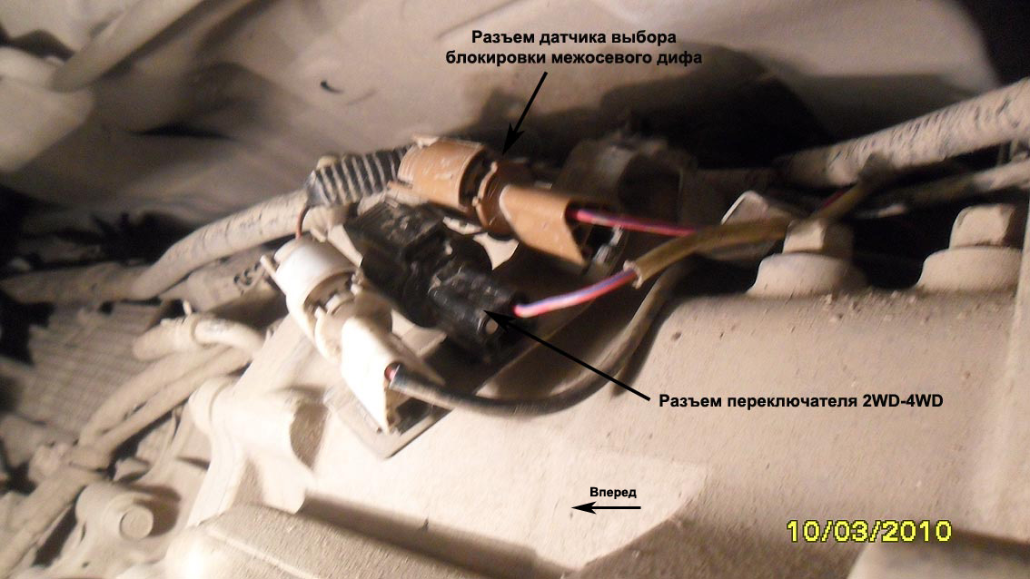

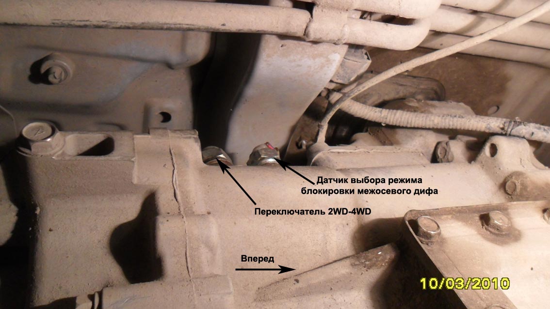

Датчик (переключатель) на твой фотке под №2, но дело не в нем, раз синий щелкает. Клапана тупо запараллелены. Ты что, уже раздатку скинул??? :lol: У меня клапана тоже под блоком предохранителей, но снятию это не помеха. Блок трогать не нужно!

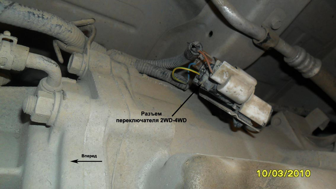

Для большей ясности для всех выкладываю фотки , где находится переключатель 2WD-4WD .
Раздатка, правая сторона:
И его разъем. Раздатка, левая сторона:
Черный разъем, провод желтый с зеленой полосой (он и на клапанах такой же)
Изменено пользователем vol
