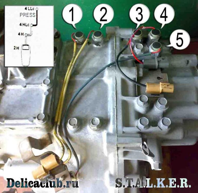

VladimirI Опубликовано 24 ноября, 2014 Жалоба Опубликовано 24 ноября, 2014 Напомните, пожалуйста, который из датчиков на раздатке определяет факт блокировки меджосевого дифа (а не выбор соответствующего положения селектора)? 1 или 3? (автору красивого рисунка отдельное спасибо) Цитата
maximars Опубликовано 26 ноября, 2014 Жалоба Опубликовано 26 ноября, 2014 Ну второй отвечает за передний мост это точно.Вообще по фишкам. те которые три рядом стоят слева на коробке можно сказать что: черный идёт на датчик вкл.переднего моста,белый когда его отключаешь гаснет вся сигнализация супер селект,ну а желто-коричневый при его отключении гаснет оранжевый квадратик блокировки.У меня он идёт к датчику номер 1 по этой схеме Цитата
maximars Опубликовано 26 ноября, 2014 Жалоба Опубликовано 26 ноября, 2014 Тоесть по вашему запросу точно не 1,так как он похоже отвечает за индикацию того что селектор просто включает блок.Значит 3. Цитата
VladimirI Опубликовано 26 ноября, 2014 Жалоба Опубликовано 26 ноября, 2014 Вот так всегда, сприсишь конкретно - и никакой точной информации, одна догадки. Я вот знал да за давностью лет забыл, который из них что (выкинул из головы как лишнюю информацию)... а теперь и не вспомнить. Мне тоже помнится, что за момент включения блокировки диффа отвечает номер 3, но он с шариком и что-то мне подсказывает, что с шириками были датчики именно положения селектора. Это у меня единственное сомнение Кто развеет? Заглянул в сервис-мануал суперселектной раздатки: - В оригинале первый датчик называется "CD Lock Detection Switch", а третий - "CD Lock Operation Detection Switch". - Говнорольф напереводил это как "Датчик выбора режима блокировки межосевого диференциала" и "Датчик включения блокировки межосевого диференциала". - По схеме первый датчик отрубает ABS (при переводе селектора в полоение ...Сdl). Тоже получается, что 3-ий - мой кандидиат. Цитата
