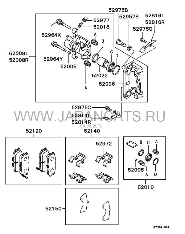

Любитель Опубликовано 3 мая, 2010 Жалоба Поделиться Опубликовано 3 мая, 2010 (изменено) Обычно так "нехорошо" хрустят: - Амортизатор передний (изношенв втулки крепления к "крабику") - Саленблоки нижнего или верхнего рычага - верхние шаровые. Рекомендую проверять в порядке как я писал. На новых торсионах стоят метки (в торце) как их ставить. - амортизатор - каяба Спорт, почти новые (поставил 2 года назад, за это время проехал не более 8000 км), оба сухие. - сайлентблоки - поменял в сервисе, на нижнем и верхнем рычагах. - шаровые в сервисе смотрели, под замену пошли только верхние. Может это и не торсионы, т.к. вчера я сломался. Сам балбес. При торможении слышался шелест плохо притертых колодок. Я три раза разбирал передние суппорты на предмет закусывания колодок. Да, диск тормозной у меня немного не ровный, канавка от изношенных колодок имеетмся. Вообщем катался думал само пройдет, когда новый колодки притрутся к запоганенному диску. Не прошло. Вчера пропали тормоза, прямо в движении, в городе. Затем загорелась лампа ручника. Осмотр показал, что течет за задним левым колесом. Доехал до гаража. Снял колесо, суппорт и прослезился. С обратной стороны тормозного диска, колодка истерлась в ноль. Металлическая накладка колодки стерлась до толщины 2 мм. Тормозной цилиндр стерся и из под него течет тормозная жидкость. Итого под замену: суппорт (или только цилиндр?, не знаю), тормозной диск, тормозные колодки, резинки манжеты. У кого есть капс? дайте номерки, пожалуйста. Делика PD8W 0020219 Изменено 3 мая, 2010 пользователем Любитель Цитата Ссылка на комментарий Поделиться на другие сайты Поделиться
ROMAN Опубликовано 4 мая, 2010 Жалоба Поделиться Опубликовано 4 мая, 2010 Вроде вот Цитата Ссылка на комментарий Поделиться на другие сайты Поделиться
