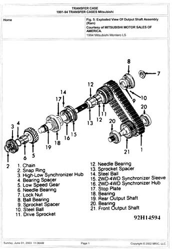

Andrew28 Опубликовано 22 июня, 2005 Автор Жалоба Опубликовано 22 июня, 2005 Мдя... Оригинал дороговато, про китайские слышал, что цена- качество ОК. Будем думать ( ох как не ко двору всё пришлось, ну да ладно). Спасибо за внимание к проблеме. Пока у жены Делику "отмёл". Если всё нормально будет, то в июле планирую в Комсомольск шурнуть и со стеклом вопросы порешаю. ЗЫ. Анатолий, были перечислены стандартные проблемы. Если как карандаш в стакане, то могу предположить, что машина на коробке( у автоматных раздатках система на фланце). Отдельно втулки ( а она съёмная) найти невозможно, с такой траблой сталкивался на своей машине. Могу порекомендовать следующее: замерить плавающую часть кардана, которая входит в раздатку, если нет износа и задиров то изготовить из бронзы другую втулку( незабудьте про каналы масленные). Для этой процедуры нужно снять только задний фланец раздатки, что бы извлечь втулку. Такая переделка ходит уже три года. Цитата

Andrew28 Опубликовано 22 июня, 2005 Автор Жалоба Опубликовано 22 июня, 2005 Посмотрю сегодня вечером в гараже устройство раздатки( как то разобранную от автоматной приволокли задёшево). Но сдаётся тогда, что подшипнику кирдык на хвостовике. Попробуй снять кардан, открутить фланец( только с гайкой аккуратно, стопорится интересно, резьбу не попорти), и сними заднюю крышку на раздатке. Там будет всё как на ладони. Цитата
Andrew28 Опубликовано 23 июня, 2005 Автор Жалоба Опубликовано 23 июня, 2005 А вот и её устройство изнутри. Обрати внимание на 8й и 18й подшипники. Цитата
Anat Опубликовано 30 июня, 2005 Жалоба Опубликовано 30 июня, 2005 Andrew28, спасибо за инфо. В субботу запланировал замену раздатки, купил контрактную за 3000р. Потом буду смотреть, что с неисправной делать. В гараже ямы нет, придется где-нибудь на эстакаде играться, есть ли какие подводные камни при ее замене, надо бы заранее приготовиться? Прокладки там всякие, гайки неудобные или еще чего. С уважением Анатолий. Цитата
Andrew28 Опубликовано 3 июля, 2005 Автор Жалоба Опубликовано 3 июля, 2005 СТАНДАРТНЫЙ ДЖЕНТЕЛЬМЕНСКИЙ НАБОР. Заморочек по замене возникнуть не должно. Цитата
