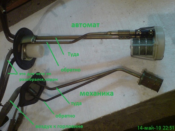

Завтра попробую внутренности сфоткать... :16:
Что, фото? Не получается?
Что у дизелей, что у бензинок - на конце трубки, идущей от насоса, стоит сетчатый фильтр топливозаборника. У дизелей он вроде цилиндрической формы (вокруг трубочки), у моей бензинки - пяточкой (под 90 градусов относительно трубочки)- вся разница. Почему в бензиновых баках вварен на дне стакан, а у дизелей нет? Может просто владельцы не замечали, его ведь так просто и не увидишь?
А как же соляра поступает во время затяжного подъема, когда топлива мало?
Изменено пользователем stranger
Вот.Внутренности.Дизель.
Стакана в баке нет.
Изменено пользователем ark
В бензинке МКПП вот такой стоит стакан... И получается, что этот стакан стОит ~50 килорублей... :24:
