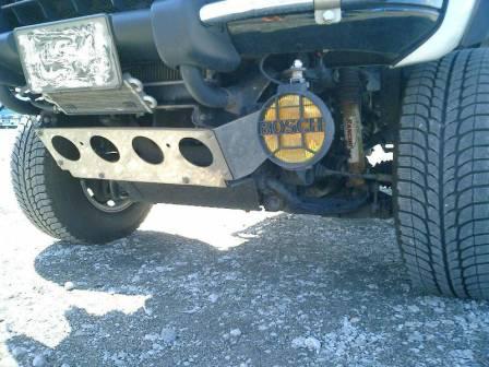

delicakiller Опубликовано 6 мая, 2010 Жалоба Поделиться Опубликовано 6 мая, 2010 японцы ставят на автомат, когда колеса большие. Цитата Ссылка на комментарий Поделиться на другие сайты Поделиться
valday Опубликовано 7 мая, 2010 Жалоба Поделиться Опубликовано 7 мая, 2010 По идее, если выше 110 градусов, то эт плохо, масла теряют свои свойства при нагревании выше 180 градусов (это для известного мне масла).. 150 - масло очень жидкое станет. радиатор нужно по любому, либо масла лить 15W-40, 20W-50 Цитата Ссылка на комментарий Поделиться на другие сайты Поделиться
Ser-Bat Опубликовано 7 мая, 2010 Жалоба Поделиться Опубликовано 7 мая, 2010 Если не ошибаюсь, то нормальная температура ATF 78-80C, 110 уже предел для нормальной рамботы фрикционов. Слишком низкая температура ATF не даст заблокировать гидротрансформатор. Поэтому для начала надо поставить датчик температуры ATF, а потом по результатам мудрить с доп. охлаждением. На фотке delicakiller возможно куллер вообще стоит вместо того, что в радиаторе, тогда зимой вообще будет ахтунг. Цитата Ссылка на комментарий Поделиться на другие сайты Поделиться
delicakiller Опубликовано 7 мая, 2010 Жалоба Поделиться Опубликовано 7 мая, 2010 скорее всего да, но мне пофиг, авто на разбор-продам кому нибудь. Цитата Ссылка на комментарий Поделиться на другие сайты Поделиться
