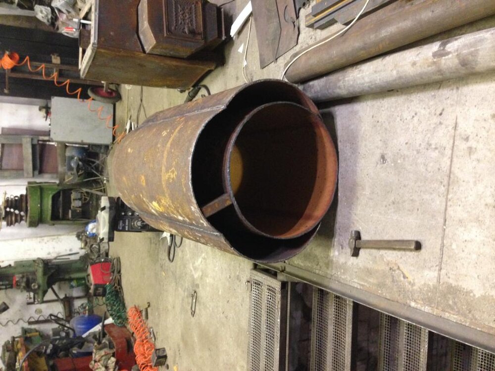

HiM Опубликовано 30 декабря, 2015 Жалоба Опубликовано 30 декабря, 2015 (изменено) немного о себе... сварил котел жидкостный, установил, подключил, затопил... Не, все посчитал, теплый пол, батареи, кпд и тд... песец (черный) подкрался с внезапной стороны! рядом с гск находится коттеджный поселок (типа элита)! так оттуда ко мне СЭС 2 раза приходили (заявка что я их травлю. не сэс а коттеджи) и раз 6 наряды ППС, мол, вызов поступил. и хоть вы ту ничего не нарушаете (на территории рф разрешено отапливаться не загрязняющими видами топлива, дрова, уголь, торф и тп) - извольте написать обьяснительную! Бодаюсь уже 2 месяца! Все дело в том, что ветер по ночам идет в их сторону, а во всем КП газ, у них нет запаха (их претензии в том, что ночью невозможно проветрить дом, сплошной дым), ну и так далее (я то надеялся углем отапливаться, чем и топился, запах как на жд, сам знаю)... В итоге борюсь с ветром. поднял дымоход на 6 метров (он уже 18м от печки), но все равно дым к земле опускает! еще метра 4 нужно поднять, не факт правда что поможет, но попробую, да и топлю только дровами теперь, а то сэс задолбали! и все равно жалобы!!! (коллективные заявки)!!! я все это к чему? само отопление это фигня! на топочный узел ушло 2 недели и 10тр (печь варил из 530й трубы, дымоход 150мм черняга внутри гаража, гараж 2 этажа, потолки 4м, пл 80квм и подвал 3м высотой)! Изменено 30 декабря, 2015 пользователем HiM Цитата
HiM Опубликовано 30 декабря, 2015 Жалоба Опубликовано 30 декабря, 2015 ну и сама печка Собственно вопрос. Как, а вернее какой приблудой поддерживать +10 в момент моего отсутствия, кондей Цитата
slake@altai Опубликовано 31 декабря, 2015 Жалоба Опубликовано 31 декабря, 2015 Нормальная печурка вышла, а фильтр поставить? есть такие? Цитата
HiM Опубликовано 31 декабря, 2015 Жалоба Опубликовано 31 декабря, 2015 Дымоперерабатывающий минизавод нужен) на самом то деле нужно чтоб дым шел в верх, у меня гараж 9 метров высотой, на линейке он один такой, воздух закручивает и дым тянет вниз, наращу трубу и все! Наверх можно и оцинковку, там уже не прогорит! Она не дорогая, 200р за метр кажись Цитата

Evgeny Baikal Опубликовано 1 марта, 2016 Жалоба Опубликовано 1 марта, 2016 Привет , давно не писал , печка хорошая мне понравилась , но уголь дрова торф нужно покупать и такие проблемы у тебя возникают , себе сделал на отработке т.е утилизирую эту гадость , найти отработку не проблема , труба 114 мм высота 6 м , из трубы выходит просто теплый воздух , после сгорания 20-30 л отработки остается около литра шлама , пришел в гараж залил отработки сколько буду ковыряться ( литр в час ) 15 мин полный режим , через 1.5 ч в гар с 0 поднимается до +10 , выше писал и фото там , за 4 месяца спалил примерно 750 л с учетом работы печки 6-10 ч в день но не постоянно , у меня свое маленькое сто , гараж 5-10-3 м , вот как то так !!! Цитата
