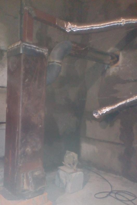

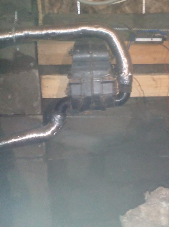

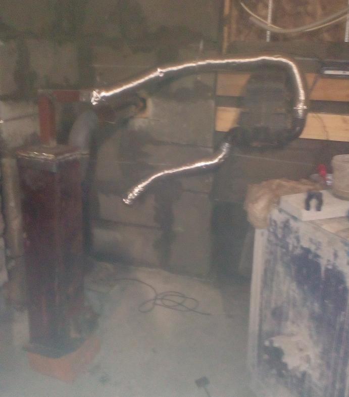

Саша2 Опубликовано 23 ноября, 2016 Жалоба Опубликовано 23 ноября, 2016 Вот сегодня установил печь, опробовали, работает хорошо, не дымит, не коптит, греет отлично и при включении дополнительного вентилятора тепло мгновенно распростроняется по гаражу. Где то через час сняли кофты и ходили в футболках. Когда залили остатки отработки из канистры попало немного воды, масло зашкворчало как-будто что-то жарят на сковородке, но при этом ни каких задымлений , хлопков и прочих отрицательных эффектов не обнаружилось. Наддув сделан из кирпичёвской печки, имеет 4 режима, но разогревается и работает спокойно и на первом режиме. Да, многие говорят , что печи на отработке работают шумно, дак вот самое громкое в этой печи - это дополнительный вентилятор, который обдувает саму печь. Наддув работает практически безшумно, сама печь тоже работает тихо. Как то так, следующим шагом будет установка теплообменника и батарей. Ах да, расход где то литр в час. Фотки получились не очень, завтра попробую сделать по-лучше. Цитата
banderlog Опубликовано 24 ноября, 2016 Жалоба Опубликовано 24 ноября, 2016 подача масла капельного типа или заливка в емкость? на фото не видно трубки которая проходит внутри воздухозаборника))) Цитата
Саша2 Опубликовано 24 ноября, 2016 Жалоба Опубликовано 24 ноября, 2016 Подачу ещё не сделал, ищу подходящею трубку, по плану поставлю рядом резервуар куда и будет заливаться и стоять уровень отработки , и сообщаться через трубку по типу гидроуровня. Что бы не заливать литрушками каждый час. Цитата
banderlog Опубликовано 24 ноября, 2016 Жалоба Опубликовано 24 ноября, 2016 Подачу ещё не сделал, ищу подходящею трубку, по плану поставлю рядом резервуар куда и будет заливаться и стоять уровень отработки , и сообщаться через трубку по типу гидроуровня. Что бы не заливать литрушками каждый час. бери бак из под хладона или как там его(в автосервисах заправляют кондей) вмещайт порядка 15-18 литров вроде а так как вварен профил то соответственно профиль труба 2х2 или чутка меньше по центру. затем шланг петлей типа гидрозатвор и все)) Цитата
Саша2 Опубликовано 24 ноября, 2016 Жалоба Опубликовано 24 ноября, 2016 Подумаю над таким решением Цитата
