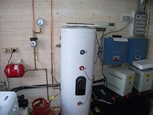

Тайга Опубликовано 7 февраля, 2012 Жалоба Опубликовано 7 февраля, 2012 (изменено) вот так выглядит закрытая система -ставил клиентам в Москве-контур солнечного водонагревателя-антифриз... Давление однозначно будет повышаться при нагреве...-без расширителя даж не пытайся-разорвет трубы...На фото расширитель-красный бачек... Изменено 7 февраля, 2012 пользователем Тайга Цитата

Тайга Опубликовано 7 февраля, 2012 Жалоба Опубликовано 7 февраля, 2012 (изменено) @Мечтатель,а при чем тут яма?В яму тепл пол не нужен-там ты стоя будешь...Еж ссылку кинул-а я считаю всегда так-больше 50%антифт не расширится...скоко антифриза-стоко и расширение))))))))приблизительно...не ошибешься...в полы у тебя уйдет литра 3-4,вот и ставь бачек -3-4 литра...с запасом Изменено 7 февраля, 2012 пользователем Тайга 1 Цитата

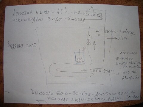

Тайга Опубликовано 8 февраля, 2012 Жалоба Опубликовано 8 февраля, 2012 (изменено) я два года во времянке прожил-там стояла солн батарея,теплый пол,подогрев -котел-аристоновский-ночью котел запускался-при 45 град,а днем солнушко грело-выходило где-то 60 град...но солн батарейка щас-отстоечная-есть более совершенные модели(закрытый контур)...фоты времянки пока выложить не могу-старый комп убила молния-восстановлю-вставлю фоты...а схему от руки-накидать не проблема-если еЗЗь желание-нарисую-усе правдоподобно-испытано... Изменено 8 февраля, 2012 пользователем Тайга Цитата

Тайга Опубликовано 8 февраля, 2012 Жалоба Опубликовано 8 февраля, 2012 где-то так...токо не стреляйте)))) Цитата
