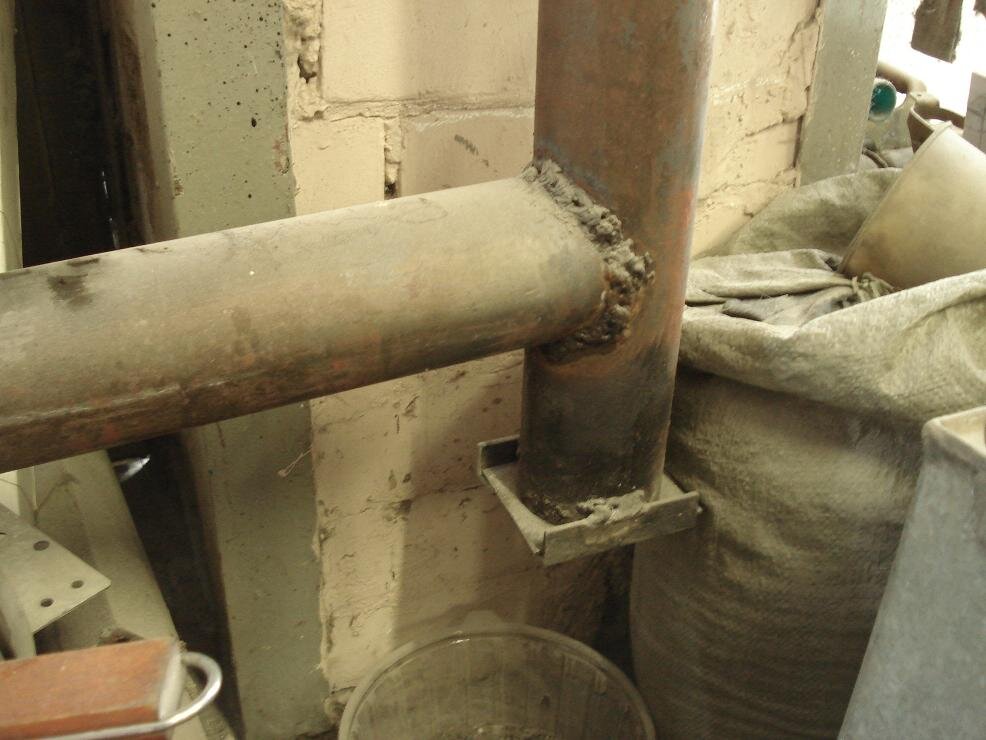

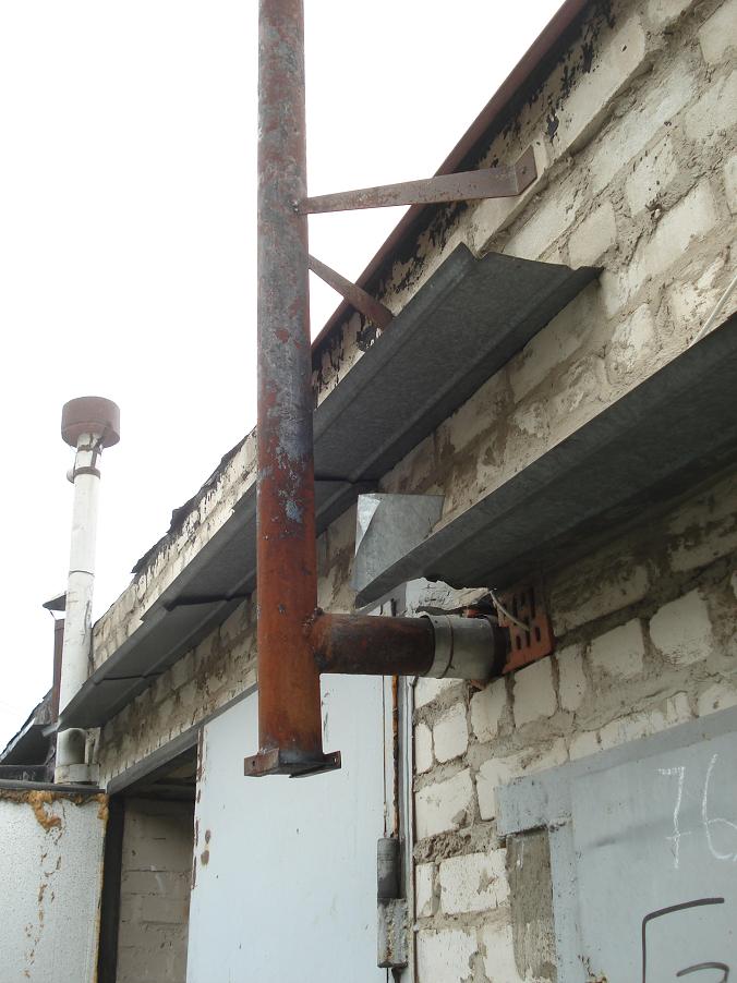

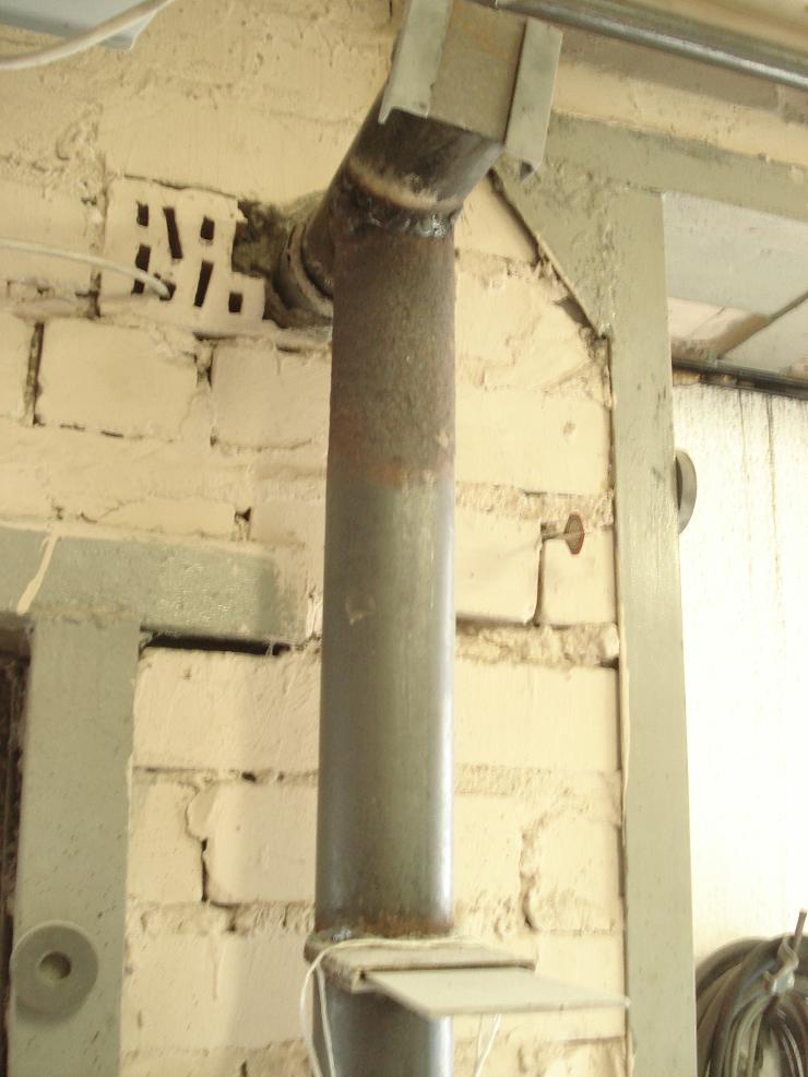

У меня все коленья чистятся )
post-9554-0-05031300-1372849374_thumb.jpgТут даже вьюшку сварганил, что бы совсем улицу не топить
post-9554-0-51411200-1372849406_thumb.jpgЗаглушки - направляйки-уголки и металлические пластинки

интересные фото....вьюшка прикольная.
