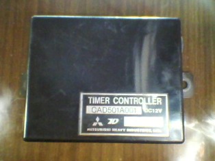

Wagner Опубликовано 10 мая, 2010 Жалоба Опубликовано 10 мая, 2010 Обнаружил в машине "коробочку". Провода к ней не шли. Что это? Цитата
alexvital Опубликовано 10 мая, 2010 Жалоба Опубликовано 10 мая, 2010 А где обнаружил? Похожа на блок управления накала свечей. Цитата
Девяткин Опубликовано 10 мая, 2010 Жалоба Опубликовано 10 мая, 2010 судя по надписи какой то таймер контролер а к чему именно ни знаю. А где она именно стояла? и на чем делка или паджеро? Цитата
Wagner Опубликовано 10 мая, 2010 Автор Жалоба Опубликовано 10 мая, 2010 Нашел в Делике,спереди внизу со стороны пассажирского. Искал проводку к нему в машине - не нашел. По каталогу не пробилась. Цитата
Слава65регион Опубликовано 11 мая, 2010 Жалоба Опубликовано 11 мая, 2010 Нашел в Делике,спереди внизу со стороны пассажирского. Искал проводку к нему в машине - не нашел. По каталогу не пробилась. А,не турбо таймер? Цитата
Wagner Опубликовано 11 мая, 2010 Автор Жалоба Опубликовано 11 мая, 2010 А,не турбо таймер? Да вроде бы... Но машина-то без турбины Цитата
-=MAXDIE=- Опубликовано 11 мая, 2010 Жалоба Опубликовано 11 мая, 2010 Я тоже за турботаймер. Машина без турбины, а компоновка стандартная. На заводе при производстве разных комплектаций компоновка основных узлов и агрегатов идёт стандартная. Таким образом минимизируются издержки производства. А потом в определённых комплектациях тупо что-то не подключают. Если хочешь узнать что это такое на 100%, напиши код MMC (2 буквы + 6 цифр), если он, конечно, нанесён на коробке. Далее, если хочешь посмотреть, где он установлен на автомобиле, берёшь CAPS, вводишь № кузова авто, у которого есть (предположительно турботаймер), заходишь на лист с выявленными кодами, вводишь код детали и CAPS покажет лист, где встречается данная деталь, F2 и ты попадаешь на конкретный рисунок. Цитата
Wagner Опубликовано 11 мая, 2010 Автор Жалоба Опубликовано 11 мая, 2010 Кода запчасти нет. По капсу не нашел. Это точно не блок управления свечами. Все-таки это родной турботаймер... Цитата
эдд Опубликовано 11 мая, 2010 Жалоба Опубликовано 11 мая, 2010 У меня на старушке таймер стоял на рулевой колонке.до 5 минут.сейчас на ручнике. но судя по надписи это он и есть.может двигатель менял? Цитата
Wagner Опубликовано 12 мая, 2010 Автор Жалоба Опубликовано 12 мая, 2010 Возможно и менялся, т.к. в хозяевах я недавно. Но в ПТСке не указано,да и номер совпадает. А возможно ли что могут убрать турбину? Цитата
Traweller Опубликовано 12 мая, 2010 Жалоба Опубликовано 12 мая, 2010 Могли и убрать, правда я видел что ракушка остаётся но убирают внутреннюю крыльчатку. Цитата
эдд Опубликовано 12 мая, 2010 Жалоба Опубликовано 12 мая, 2010 как показывает долгий период эксплуатации. на двигатели , находящиеся в ограниченном подкапотном пространстве . лучше конечно поставить таймер. даже если он не турбовый. пускай он тарахтит минуту лишнюю на ХХ особенно в жару . только бы не перегрелся. если есть возможность запитай. Цитата
Malysh Опубликовано 13 мая, 2010 Жалоба Опубликовано 13 мая, 2010 Парни, у меня бензинка, так у меня стоит то же самое, и провода подходят от кондера и холодильника, что между сиденьями под ногами Цитата
Wagner Опубликовано 15 мая, 2010 Автор Жалоба Опубликовано 15 мая, 2010 Так значит это блок управления кондиционером? Цитата
dimon444 Опубликовано 15 мая, 2010 Жалоба Опубликовано 15 мая, 2010 Могли и убрать, правда я видел что ракушка остаётся но убирают внутреннюю крыльчатку. .От д55 двиш.Ставят приемный и выпускной колектор и фильтр от нетурбового матора. Цитата
White679 Опубликовано 16 мая, 2010 Жалоба Опубликовано 16 мая, 2010 видел такую коробочку на галанте 1.8 бензиновом не турбо. судя по проводке она относится к кондею. Цитата
Boris Опубликовано 17 мая, 2010 Жалоба Опубликовано 17 мая, 2010 Это коробочка работает на холодильник и подогреватель которые штатно устанавливались на кирпичи под торпедой по середине кузова, у меня он не работает использую как ящик для мелочей. Цитата
Anatoliy Опубликовано 23 августа, 2010 Жалоба Опубликовано 23 августа, 2010 Обнаружил в машине "коробочку". Провода к ней не шли. Что это? Случайно увидел тему эта коробка стоит у меня блок управления холодильником,пока что работает. Цитата
